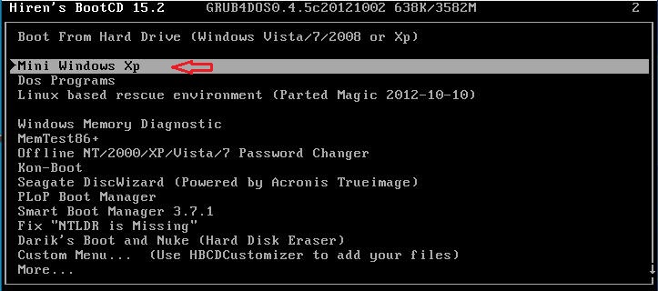

Utiliza el Mini Windows XP

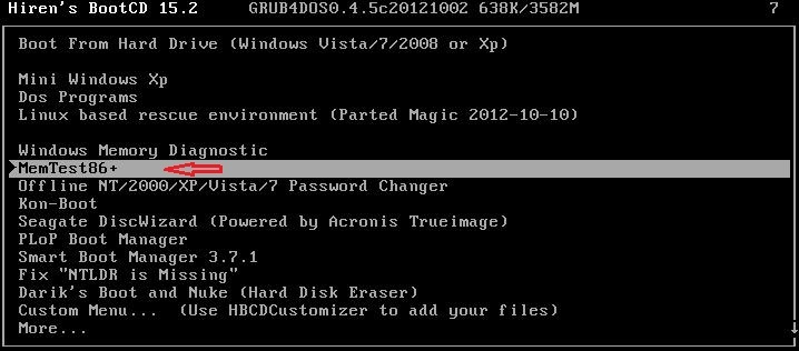

También puedes pasarle el Memtest86+ a las RAM
También puedes probar esto.

Puedes usar el que quieras.
El recomendarte el → Hiren’s BootCD 15.2 es para que le pasaras el "Memtest86+" por si las RAM tienen fallos,
por el contrario, la versión HBCD_PE no contiene Memtest.

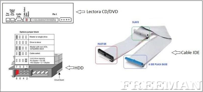

Por otra parte, debes de tener en cuenta que los discos, y las lectoras IDE tienen un "Jumper"
para clasificarlos como; Master, Slave, o Cable Select (cada fabricante los tiene serigrafiados en las unidades)
Normalmente el HDD se pone como Master, y la lectora como Slave.
Dependiendo si tienes un cable para las dos unidades, o cada unidad con su cable IDE independiente,
al igual que la placa base suele tener dos puertos IDE (IDE1, e IDE2) para cuatro unidades; dos HDD, y dos lectoras: 1 CD + 1 DVD.
Sea como sea, debes de mirar los Jumpers para dejar el HDD como Master, y la lectora como Slave utilizando el mismo cable.
Ejemplo:
Otra de las cosas importantes es saber configurar el BIOS, sobre todo deshabilitar el Floppy (si no lo usas),
para dejar el HDD como prioridad de arranque, y la lectora como secundario.
Habilitar el USB legacy Support
etc, etc.....
Ejemplo:
etc, etc.....

El lector está en Slave con cable ide independiente y el HDD en Master con cable Master.
