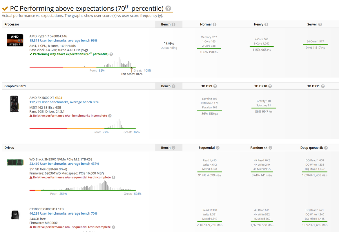

Mala puntuación en r23 o es normal¿? Ryzen 7 7800x3D
Lo que no entiendo el rendimiento del segundo WD Black SN850X NVMe PCIe M.2
Primero actualiza el firmware con Dashboard, la última versión es la 620361WD y tú tienes la 620311WD
No hagas mucho caso a las pruebas de SSD del UserBenchmark, y en equipos de AMD en casi nada, siempre ha sido más amiguita de Intel, en AMD sirve como referencia y poco más. A mí con los SSD no me acaba de terminar las pruebas, me dice que necesito tener 280 GB libres en C y solo tengo 250, aparte de que la velocidad que me da no corresponde con lo que me dicen Crystal Disk o ATTO, aun así mejora un poco las tuyas.
En esta ocasión ni la gráfica me la pasa y yo paso de estar haciendo una instalación limpia y matando avioncitos cada vez que hago el test
Para el SSD usa aplicaciones más específicas como las que te pongo, en el caso de Crystal Disk pon una pasada o dos, es una burrada la de datos que escribe para hacer la prueba, y cuanto más rápido es el disco más datos escribe.
Esto es lo que te debería dar más o menos si va todo bien, el ATTO tiene fama de ser el más fiable con los SSD, pero vaya usted a saber,
Pongo la pruba del BX500 en Crystal Disk por si alguien no daba crédito a sus ojos, es una de las maravillas del Momentum Caché de Crucial, para engañar a los test es la rehostia, en el caso de UserBenchmark, quien roba a un ladrón....

Cuidao con ese "momentum caché" que en realidad es ram caché, tienes un pantallazo azul o se te apaga repentinamente y vas a tener archivos corruptos o eliminados.
