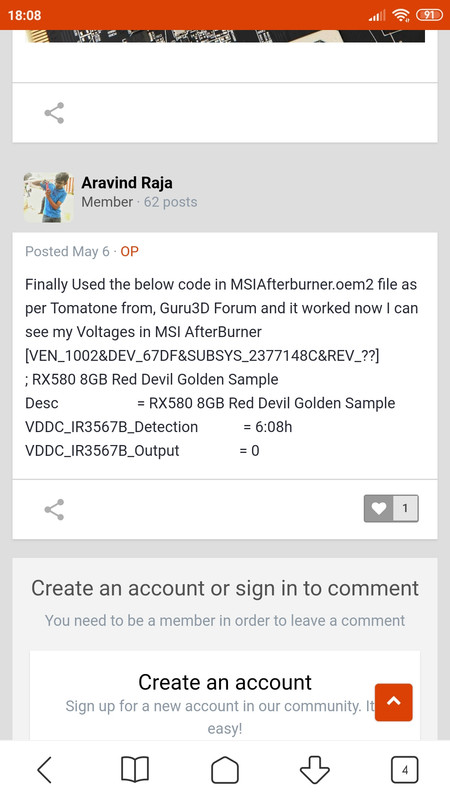

He encontrado esta respuesta en un foro perdido. Y no entiendo lo que dice ni como lo podría aplicar a mí ordenador alguien me puede ayudar?
Se supone que tengo que adaptarlo a las características de mi portátil que son:

PARCIALMENTE SOLUCIONADO pero tengo otro inconveniente. Mirando como desbloquear la barra de voltaje (gracias al mensaje de Toni318) por si eso hiciera que apareciera el voltaje, di con el siguiente vídeo más genérico y no para un modelo en concreto:
En él se dice en el minuto 15:39 dónde hay que insertar el siguiente código:
[Startup]
Format = 2
CoreVoltageBoost =
PowerLimit =
ThermalLimit =
ThermalPrioritize =
CoreClkBoost =
MemClkBoost =
[Settings]
VDDC_Generic_Detection = 1
Y finalmente me aparece la barra con el voltaje y EL VOLTAJE!
