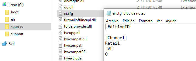

Si estás utilizando un Pendrive para instalar Win8.1 y te quieres saltar ese requisito puedes hacer lo siguiente:
• Abre el contenido del Pendrive
• Abre la carpeta Sources, y mira a ver si tiene el archivo ei.cfg si NO lo tiene debes crearlo.

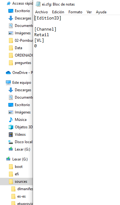

• Abre el Block de notas y escribe lo siguiente tal cual como te lo indico en la siguiente imagen,
y lo guardas por ejemplo en el Escritorio con el nombre → ei.cfg
Una vez hecho, pegas dicho archivo dentro de la carpeta Sources que contiene el Pendrive
guarda los cambios, y Listo... eso es todo.

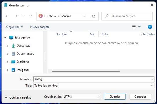

No lo guardes como Documento de texto.
Guárdalo con el Nombre ei.cfg en tipo Todos los archivos

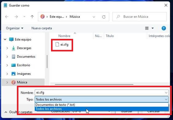

Lo sigues guardando como Documento de texto, y tienes que desplegar el Tipo de archivo,
y seleccionar Todos los archivos.
Si te fijas en el Logo del archivo está completamente en blanco, y no con rayitas.
De esa forma lo guardé pero siempre salen las rayitas. Por mas que lo intento no lo guarda sin ellas

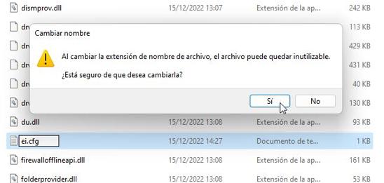

Luego selecciona el archivo ei.cfg con el botón secundario del ratón eliges cambiar nombre
y verás que tiene la extensión .txt la cual debes eliminar
una vez la elimines te aparecerá un mensaje diciéndote "bla, bla, bla" le marcas que Si
y Listo...

¡Ya conseguí quitarle el pijama!:)
Lo que hice fue poner un 2 detrás del cfg y entonces lo guardó "sin pijama" en la carpeta que la había dicho, número que le quité para cargarlo en el pendrive
