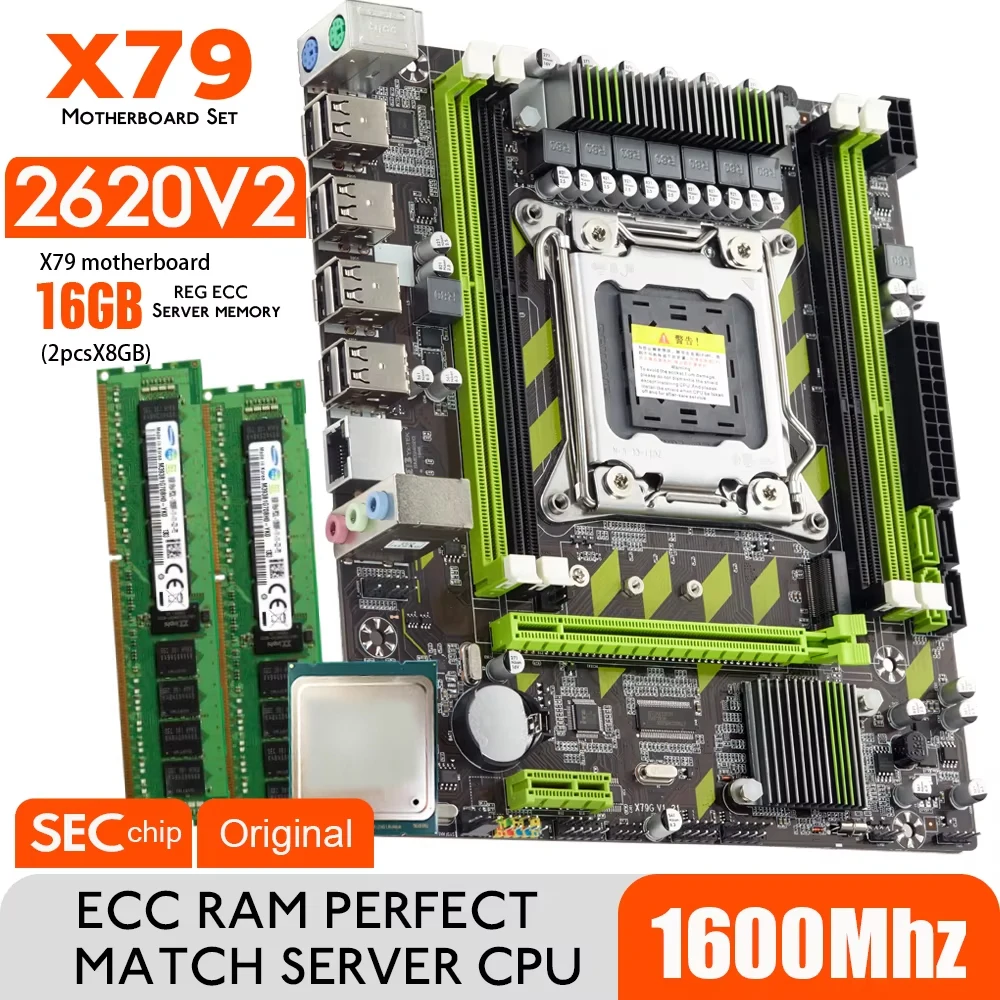

Yo pillaria este
he visto algunos montajes con el y rinde bien, yo lo compraria antes que ese fx
Yo pillaria este
Una cosa asi estaría bien para investigar pero teniendo en cuenta q es para invertir y revender no creo q a efectos de marketing una pc chino tenga mucha salida, pienso yo.
YO compraría antes una plataforma x79 que un FX por rendimiento y por actualizar, y más al precio que salen estos BUNDLE, son baratísimos y tienes gráficas x470 de 4gb por 70 euros de shappire modelo turbina originales, si quieres te paso enlace
He visto videos que montan este hardware y la verdad que rinden muy bien, pero bueno es como todo hay gente que preferirá comprar un FX con sus años a cuestas antes que estos pack chinescos, de todos modos hay mercado para todo, tarde o temprano en warrapop vendes todo ya que la mayoría no sabe bien ni lo que compra.
