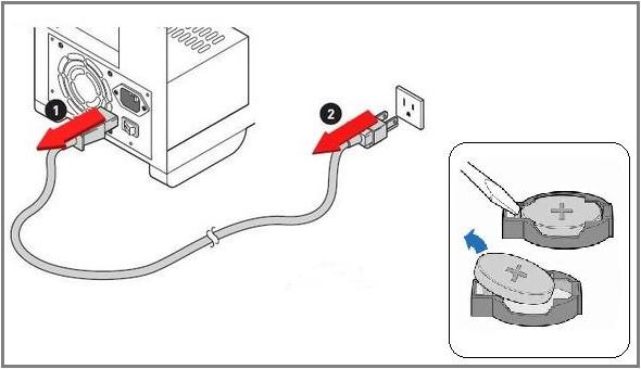

Tras haber cambiado algunos parámetros del BIOS, y queremos resetear los valores al estado de fábrica,
normalmente se suele desconectar el cable de la red eléctrica, y luego sacar la pila durante al menos 1 min. o 2 min.
¿Puedes indicar marca y modelo exacto de la placa base?

Es muy importante haber desconectado la fuente de la red eléctrica ántes de quitar la pila,
con eso solamente el equipo debería de arrancar normalmente.
También puedes puentear con un "Jumper" los pines señalados entre 5 y 10 seg.
