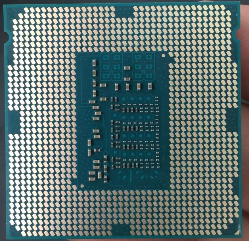

Después de quitar la gráfica, ¿comprobaste si el LED del CPU continuaba encendido, o no...?
Si el LED continuaba encendido, comprueba los pines del socket no estén sucios, o doblados..
al igual que los contactos del procesador no estén sucios, o manchados.
