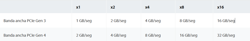

Las conexiones nvme de tu placa base son PCIe 3.0 y el disco duro Samsung 990 pro es PCIe 4.0,por lo tanto no llegarás a esas velocidades.
¿Cuál es la diferencia entre PCIe Gen 3 y PCIe Gen 4? - Kingston Technology
... o tendré un cuello de botella y me dará la mitad de lo indicado.... con lo cual no lo compraría.
Cuello de botella hacían los HDD, te va a ir al máximo de lo que tu placa base permite 4 GB/s (4096 MB/s), pero un SSD no es solo velocidad de lectura, también tendrá mejores tiempos de acceso, latencias.
Lo que yo haría, quedarme como estás y cómprame uno de 2 TB más barato para el segundo M.2, para juegos cualquier m2 que sobrepase los 2500 MB/s ya va sobrado, más de 5 veces más rápido que un SSD Sata y en tiempos de carga en muchos juegos apenas se nota, jugando nada,
Si piensas que vas a cambiar de equipo en breve, pues compra el Gen 4, ya hay Gen5 y luego habrá Gen6, pero aunque sean 3 veces más rápido que el que tienes ahora lo mismo ni lo notas para el uso diario
Esto es de 2021, pero te sirve de referencia
