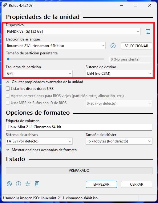

Suponiendo que tengas Windows en GPT, Ejecuta RUFUS para preparar el Pendrive con el → Esquema de partición GPT para UEFI.

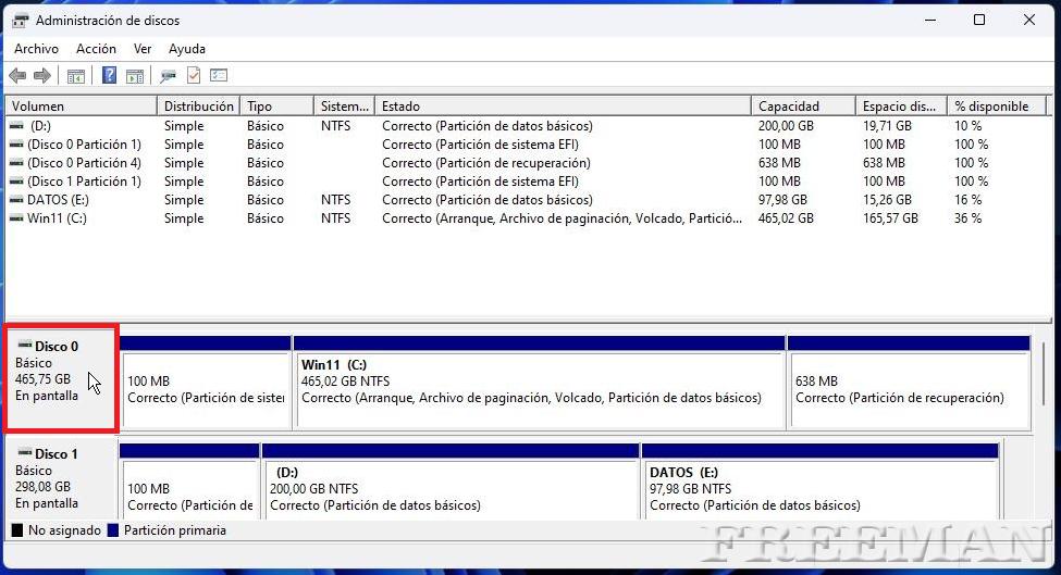

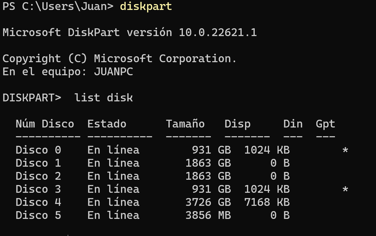

Lo puedes saber como te ha indicado @JuanFR desde Diskpart añadiendo el comando List vol
Aunque para saber con exactitud el Disco del Sistema Operativo también lo puedes ver desde el Administrador de discos, clickeando en el Disco donde se encuentre alojada la partición C:
Clickea con el botón secundario sobre el Disco > Propiedades > Volúmenes > Estilo de partición.
PD: Intenta mostrarnos una nueva captura completa del Administrador de discos, para ver todos los discos y particiones.
Ahí lo que te salgan con asterisco son GPT y los que no MBR

Oh muchísimas gracias por enseñarme estos tips para poder averiguar si mi sistema operativo está instalado en GPT o MBR @FREEMAN. En la noche cuando llegue a casa les mando captura más detallada y completa sobre mi Administrador de discos.
Primeramente aquí os muestro mis particiones de los discos con una imagen más clara. Y al final mi Windows está instalado en una tabla de particiones GPT @FREEMAN

Abre el Símbolo de sistema (como administrador) y escribe los siguientes comandos:
diskpart
list disk
sel disk 2
(es un 2 suponiendo que sea el número del Pendrive)

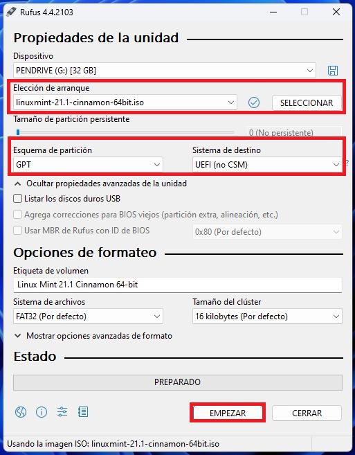

Luego ejecuta RUFUS;
Dispositivo → Pendrive
Elección de arranque, Seleccionar→ La ISO de Linux Mint
Esquema de partición → GPT para UEFI
Empezar
Espera a que RUFUS termine de preparar el Pendrive
Reinicia, y presiona repetidamente la tecla F11 para entrar al Boot menu y elegir arrancar desde el Pendrive.
