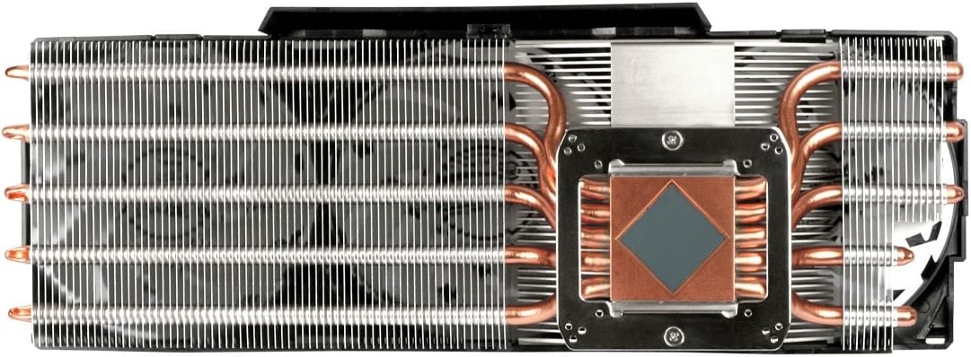

Buenas amigos, resulta que los ventiladores mi 1080ti marca Gigabyte sube demasiado jugando (y hacen ruido) y tenía por casa un Artic Accelero Extreme IV (280x) de mi antigua 7970. En Amazon en la lista de tarjetas compatibles también figura la 1080ti y me puse manos a la obra para montarlo en la gráfica.
https://www.amazon.es/dp/B00IAAU6SS/ref=twister_B00IYJD48E?_encoding=UTF8&psc=1
Todo encaja a la perfección excepto en el chip gráfico que es distinto, ya que el del disipador Artic está girado y el de la 1080ti es perpendicular a los extremos de la placa. No sé si me he explicado bien, os pongo fotos:
Artic Accelero Extreme IV (280x):
Nvidia 1080ti:
https://www.holasoyunlinkconspam.com/articulos/201703/NVIDIA_GTX1080TI/imagenes/new3.jpg Al final le he echado pasta térmica y lo he montado, pero el disipador no ocupa todo el espacio del chip gráfico y quedan extremos por tocar.
No sé qué hacer, ¿alguna solución? ¿enfriará en esa posición como debería? ¿es realmente compatible? Gracias.

Buenas compi...
Yo he montado varios Extreme III y IV de Arctic y en esencia son todos iguales en lo que respecta a la disposicion de los heatpipes, laminado, ventis,...
El tema es que para las 7800/7900 sacaron una serie concreta del Extreme debido a la posicion del chip de la gpu en rombo 🔷.
Esa misma serie era compatible con las R9 270/280 porque simplemente esas R9 (no las 290/290x) eran actualizaciones de las 7800/7900 y llevaban el chip gpu posicionado de igual forma.
La cuestion es que esa serie se sacó debido a que la normal solo servia para graficas con el chip en la posicion mas habitual ◼️.
Entonces la superficie del chip gpu de las 7800/7900 no quedaba totalmente cubierta y disipada por los Extreme normales y surgió esa serie tambien compatible con las siguientes 270/280.
Ademas ese Extreme especifico contaba con otra diferencia en la base del refrigerador y es que no era totalmente plana como el normal, sino que para poder llegar al chip gpu, para que pudiera contactar la base del refri con dicho chip necesitaba de un saliente en forma de rombo de 1mm aprox.
Si ese refri lo reaprovechabas para una grafica con el chip gpu en ◼️ pues te encontrabas en la situacion inversa, es decir, que no cubrias toda la superficie y quedarian partes del chip sin disipar/refrigerar...
Inconvenientes de ello?.
Pues que el chip gpu no se refrigera correctamente en toda su superficie y se corre el riesgo que por los calentones se dañe o las soldaduras en esas zonas se vayan antes con lo que la grafica muere.
Quiza al principio no surja el problema pero con el uso, juegos, calentones, si que pueda suceder...
Porque crees que sacaron entonces en su momento modelos especificos del Extreme para poder ser urilizado sobre chips en ◼️ o 🔷?.

Muchísimas gracias a ambos, el caso es que hace varios días que lo monté y va genial. Unos 26-30 grados en reposo y jugando no sube nunca de 60, incluso a esa temperatura ni siquiera escucho los ventiladores, es maravilloso. Me animé porque al desmontar el disipador que trae de serie mi Ryzen vi que tampoco ocupaba toda la superficie del chip, dejando las esquinas sin tocar. Aunque en GPU tal vez sea la cosa distinta y sufran más las soldaduras, ahora con lo que me habéis dicho me ha entrado algo de miedo y no sé si dejarlo así o montarle otra vez el de serie. ¿La zona que no toca el disipador estarán a más temperatura que el centro? ¿A la larga pueden sufrir las soldaduras?

A mi es que por eso los disipas de ese tipo nunca me han gustado...
Pero de todos modos las cpu aunque en esencia son lo mismo que una gpu tiene una diferencia que a nivel de disipación es diferente y eso es que disponen del IHS.
El IHS es la cubiera metalica del micro/cpu que está encima y en contacto con el chip de la cpu mediante un conductor termico aislante.
Entonces aunque el disipa no cubra totalmente la superficie del micro, las partes no cubiertas utlizan el IHS a su vez como conductor y disipador de calor.
Por eso hay soluciones, disipadores como el de AMD u otros tal y como has puesto en la foto.
El chip de la gpu no dispone de IHS, de esa cubierta metalica y por tanto las partes que quedan expuestas, sin hacer contacto con la base del refri pues no estan disipadas, refrigeradas como en el caso de la cpu que utiliza en parte el IHS para ello...
Y a tus preguntas...
Pues esta claro que las zonas no disipas siempre estaran mas calientes y con mas riesgo de sufrir algun daño pero eso es algo que evaluarlo no es facil, al igual que preveer si en algun momento o cuando puede suceder...
Yo con los chips graficos cada vez que he utilizado un refri custom (ya llevo varias y diferentes utilizadas) siempre busco que cubra la totalidad de la superficie del chip por lo que te he comentado.
No me la juego...
Ahora, lo mismo estas así mucho tiempo y te va bien...

Vaya, pues te juro que no sé que hacer. Si va a suponer un riesgo dejarlo así tal vez lo mejor sea volver al disipador antiguo, aunque este llegaba a más de 80º a los pocos minutos de estar jugando y el ruido era insufrible. ¿No habría ninguna manera de colocar el Artic de alguna forma para que ocupe toda la superficie? algún adaptador o algo parecido. Gracias !!
A mi se me ocurre que tomes medidas de los "triangulos" que le faltan al disipador. Vayas a una caldereria o algun sitio que trabajen con metales, y les pidas que te hagan unas piezas asi.
Luego lo pegas al accelero con la pasta termica esta que tambien es pegamento, o con pegatinas para disipadores de memorias y solucionado.
Que te van a cobrar, 5-10? Y sabras que te merecera la pena.
Esas pastas termicas adhesivas tienen muy poca capacidad de conductividad termica y los pads adhesivos igual...

No veo el problema, los IHS de los cpus y muchas vga, van asi, metal sobre metal.
Mejor que haga un leve contacto y pueda disipar algo, a exponer el chip directo al aire.

Hay unos disipadores de cobre que son planos y de algunos milímetros de altura (distintas alturas), mas un parche térmico para que no se mueva. Lo ideal es que el disipador plano quede a la misma altura que la parte superior de la gpu.
Esos los he ocupado en algunos notebook donde el espacio es muy escaso.
