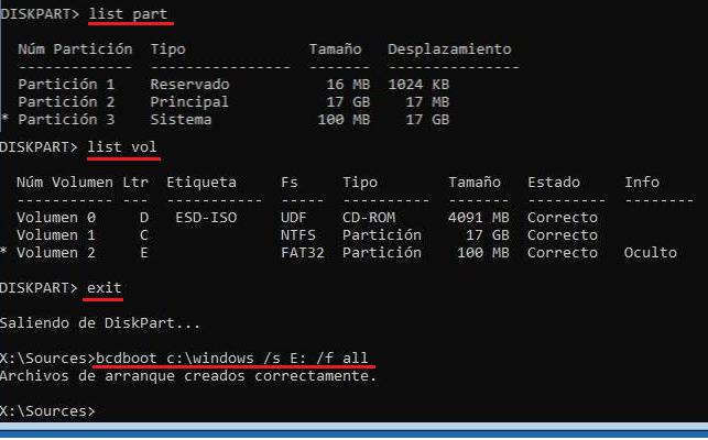

Verificamos que se ha hecho la partición y miramos que letra nos ha asignado,
para salir del diskpart y crear el archivo de arranque.
list part
list vol
exit
En éste caso nos añadió la letra E, con lo cual el comando sería el siguiente
bcdboot c:\windows /s E: /f all
exit
salimos del símbolo de sistema, reiniciamos y listo.
