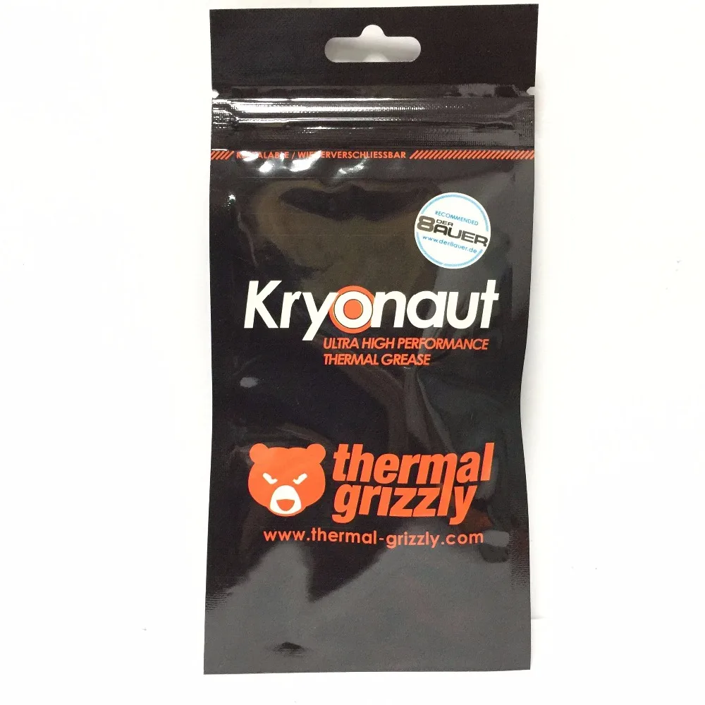

Veo que ya le tienes hecho el undervolt y configurada la curva de ventiladores... Suponiendo que la gráfica cuenta con la BIOS más actual de ese modelo (suelen solucionar este tipo de problemas)
ya solo te queda abrirla y cambiarle pasta térmica y los thermal pads por otros más frescos. Como es de segunda mano le vendría genial el cambio
(Importante los thermal pads stock de la MSI Mech son de 2mm de ancho, asegurate de elegir esa opcion o se quedaría el disipador sin hacer contacto)
Ya que estamos yo le quitaría tambien la pieza de plástico trasera para tener mejores temperaturas aún
Éste ha pasado de 113ºC a 94ºC en temp. de unión y lo hace paso a paso, eso sí no uses pinzas de metal para quitar la pasta vieja sino bastoncillos de oídos humedecidos en alcohol isopropílico😂
