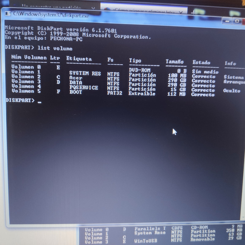

Y esto es lo que me sale al poner list volume. Pero ahí no veo la partición que hecho en falta. La de más de 100gb. En cambio si sale la letra F, que es la primera partición que hice.

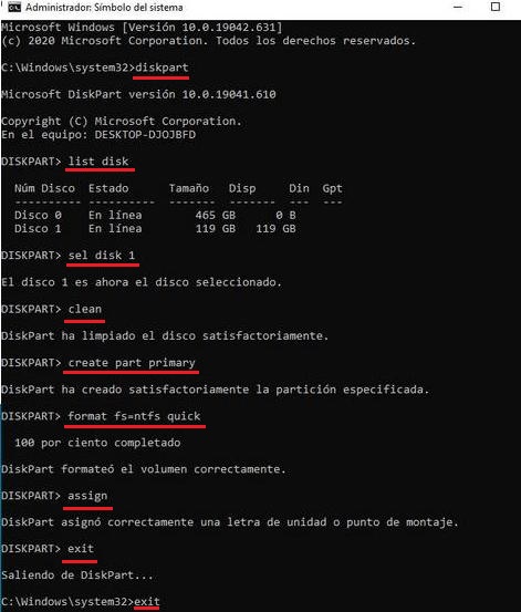

La verdad es que no tengo ni idea de que formato necesitas.
De todas formas, te digo los comandos de como utilizar diskpart para el formato NTFS.,
en referencia del "Disco 1"
diskpart
list disk
sel disk 1
clean
create part primary
format fs=ntfs quick
assign
exit
exit
Comprueba si ahora te sale la tarjeta SD en el Administrador de discos.
Si por el contrario la quieres en FAT32, por medio de Windows no te deja hacerlo tantos gigas,
tendrías que utilizar un software externo, por ejemplo → guiformat cuidado al elegir la letra de la unidad correcta.
Descarga
