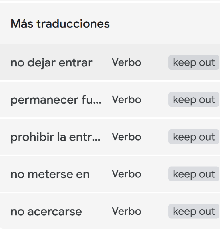

Hombre yo creo que te refieres a las psus de Keep Out no?
