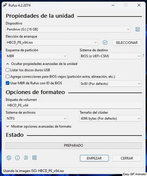

Utiliza el Hiren´s Boot descarga → HBCD_PE_x64.iso
Descarga → RUFUS para preparar el Pendrive con Hiren.

Olvidé decirte que preparas el Pendrive con RUFUS en modo MBR para BIOS o UEFI.
Muchas gracias, luego veré el video y seguiré con los pasos, he formateado el usb porque no lo había configurado con estas opciones. Cuando pruebe todo te digo como ha resultado. Gracias!
