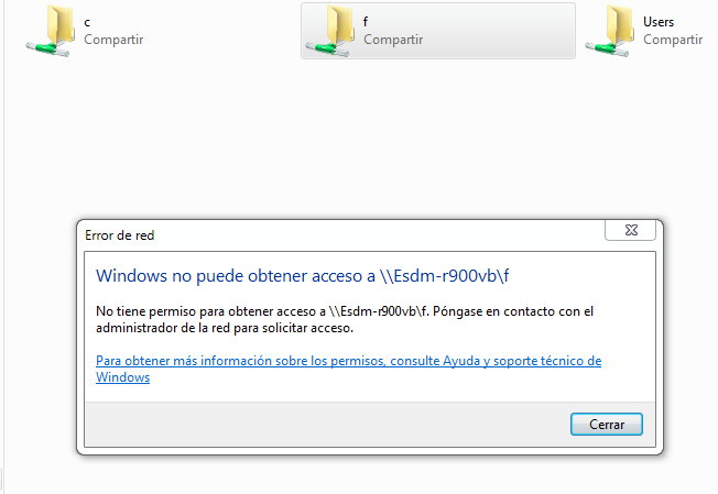

Si paso al Windows 7, veo las carpetas compartidas, pero no me permite ni abrir las carpetas me sale un mensaje, que intentare ponerlo en el foro.

Espero que aun estés por aqui, si no has encontrado solucion todavia, te comento:
Vas a necesitar 2 cosas:
1º- Un usuario en el equipo destino (windows 10)
2º- Grabar las credenciales en el equipo origen (windows 7)
Suponiendo que tu equipo Windows 10 tenga solamente el usuario por defecto creado, y suponiendo que no tenga contraseña, creo recordar que esa debe ser la razon por la cual no puedes acceder a ese recurso compartido. Haz lo siguiente:
1º- Crea un usuario en tu equipo con windows 10 (desde el buscador, si pones "usuarios", deberia aparecerte una opcion que indica "agregar, modificar o eliminar usuarios"). Utiliza los datos que creas convenientes y a tu gusto y pon una contraseña.
2º- Vuelve a compartir la carpeta agregando este usuario
3º- En el equipo con Windows 7 intenta acceder nuevamente. Si te pide credenciales, introduce el usuario y contraseña anteriormente creados.
4º- Si en el 3º paso no te ha pedido credenciales significa que tu equipo tiene alguna credencial guardada, asi que accede a "panel de control" y luego a "administrador de credenciales" (es posible que tengas que cambiar la vista a "iconos grandes/pequeños"
5º- En el administrador de credenciales, en el apartado "credenciales de windows", deberia aparecer alguna que indicase "Esdm-r900vb" (o el nombre del equipo que tiene Windows 10, que intuyo que es ese por la captura de pantalla que has adjuntado). Yo, personalmente, la eliminaría y volvería a realizar el paso 3º.
6º- Si a pesar de eliminarla sigue sin pedirte usuario y contraseña, vuelve al administrador de credenciales y haz click en "agregar una credencial de windows". Rellena los datos acorde a tus equipos. Ten en cuenta que donde pone "direccion de red o internet", es necesario que ponas el nombre de tu equipo tal que asi: \\NOMBRE_EQUIPO (básicamente, que pongas las \\ delante del nombre)
Espero que te sirva
