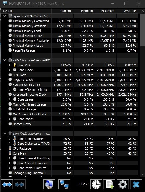

lo que hice es; dentro de HWINFO darle a sensors y abajo darle a loggin start. justo después le di en REALBENCHMARK empezar el stresstest 15 minutos 8Gb RAM como tu me dijiste.

Vale mejor pasame unas capturas tal que así o parecidas.
Dejas hacer el test 15 minutos, y ya luego vas haciendo las capturas.

aqui esta, y lo del articulo, no hay nada nuevo que no haya probado, llevo varios meses con el problema y he probado creo que todas de esas soluciones

Por los datos que has puesto sinceramente veo todo bien, no sufres de altas temperaturas, ni de caídas de voltajes exageradamente altos como para decir que la fuente está en las últimas.
La gráfica está funcionando como debería, 1.05 es su voltaje, como mucho se podría subir a +100 el core voltaje y lo que te deje en power limit, el núcleo a unos 1900Mhz si quieres probar y memorias a +500Mhz y volver a pasar el Test.
Por cierto que ha pasado que el procesador va sin turbo, se queda estancado a 2'4Ghz, debería subir a 4'1Ghz, revisa en BIOS si lo has desactivado por error. Lo descarto porque no te ha dado pantallazo azul y tampoco ha fallado la RAM que en estos test hace congelaciones de pantalla y reinicios aleatorios.
Todo lo demás genial, fuente en buen estado, buenas temperaturas y voltajes acordes a las frecuencias.

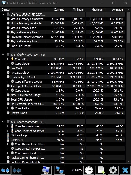

Aqui esta la prueba despues de configurar el MSI
Por lo que entiendo no has tenido ningún problema a la hora de pasar el test.

okey! ahora me pondre a hacerlo, he grabado la configuracion del procesador en la BIOS y no estoy seguro de por que se queda en 2.4 VIDEO , por cierto lo del "Intel(R) Turbo Boost technology" lo puse en "enable" ANTES de hacer la ultima prueba que me pediste, y aun así no sube la frecuencia

Pues si que tiene parámetros para tocar esa BIOS, algunos son conocidos y otros desconozco que hacen.
Lo que te puedo decir que hagas es primero activar el perfil X.M.P. de la RAM y poner el odd ratio a 100/133.
Luego estos valores los pondría manualmente:
uncore ratio, 2.4'Ghz
Intel turbo boost pasar de auto a activado
turbo ratio en todos a 41
Todas las opciones de power que siguen a continuacion copiar los valores de la derecha y ponerlos manualmente, en los que sale un guión dejarlos tal cual.
Hyper-Threading Technology activado
Base clock ponlo a 100.00
Prueba y me cuentas.
el procesador creo que ya esta todo bien, pero intento subirle lo que me dijiste del afterburner y no puedo subirlo casi nada, el core voltage lo tengo al +100, power limit 103%, eso no da fallos. pero al intentar subir un poco el "core clock" y el "memory clock", en el benchmark me puede ir bien pero luego cuando me meto al juego no consigue ni cargar el menu que ya se me crashea
Me alegro que el procesador ya vuelva a ofrecerte el rendimiento que tenías antes.
