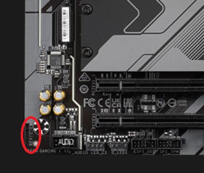

Asegúrate también que en la esquina inferior izquierda de la placa base tiene serigrafiada la Revisión exacta.
