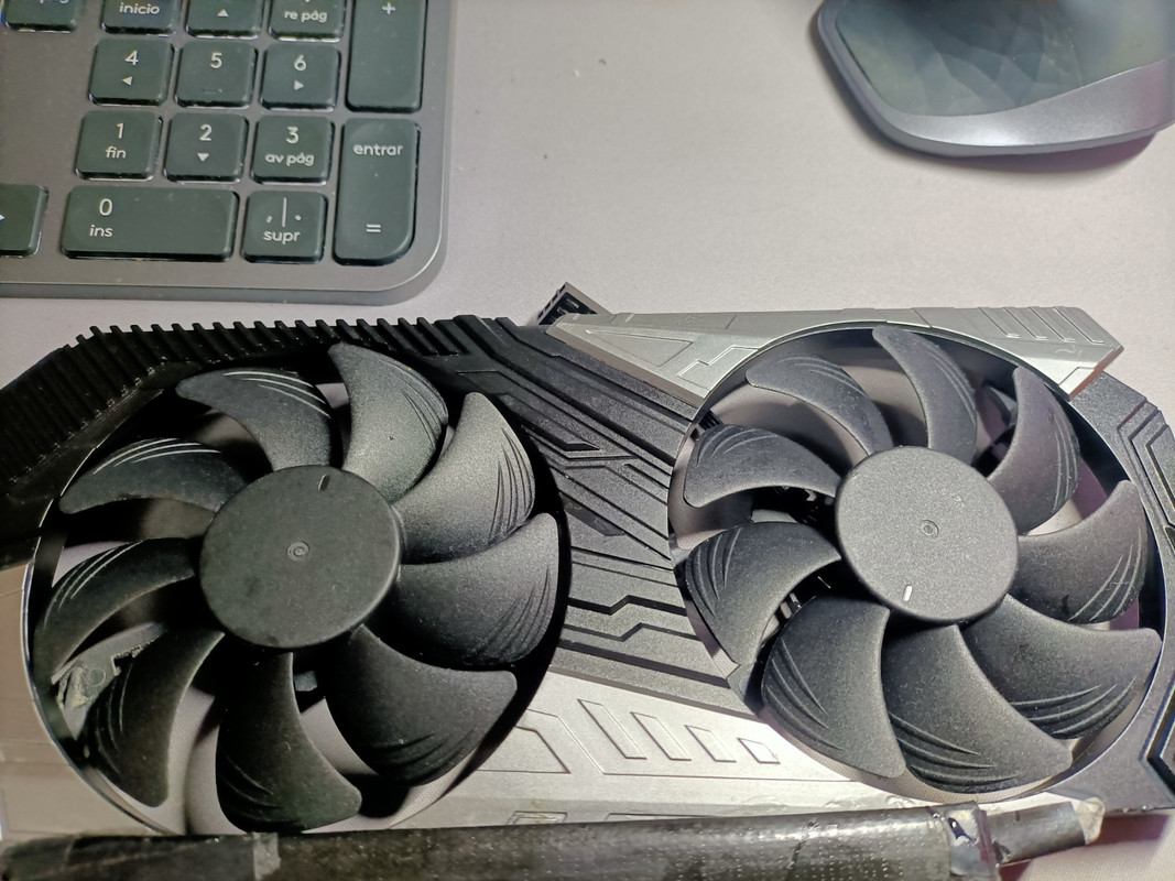

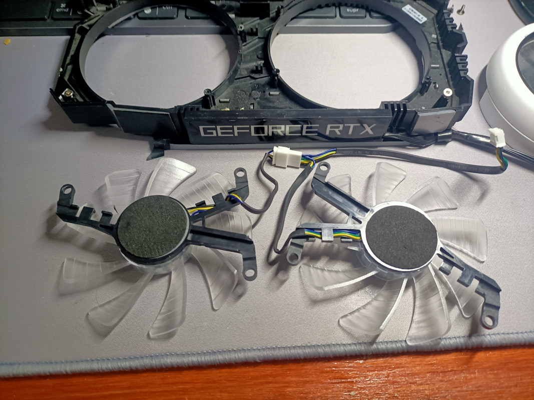

Perdona pero a causa de mi vista no comprendo lo que estoy viendo... ¿qué estoy viendo y porqué?
A sustituido los ventiladores originales de la gráfica (los de aspas transparentes), por unos ventiladores noctua ( las aspas negras).
Genial, como te va con temps y sonido de los fan?
no la tengo montada,tengo que quitar la liquida.
pero los he probado fuera y no se oyen apenas.
los tengo encendidos en la penultima foto.
los probe,para que no tenga luego un disgusto :ROFLMAO:
normalmente quito la liquida en invierno y me paso al aire.
y en verano la vuelvo a poner :ROFLMAO::ROFLMAO:.
paranoias mias y por que me puede el cacharreo.

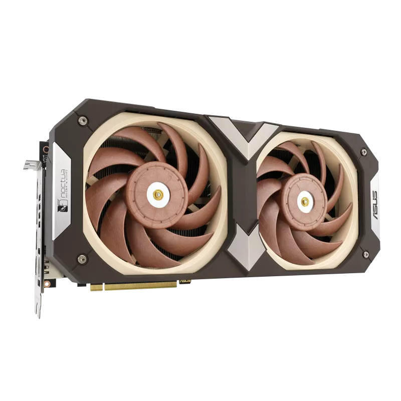

Creo que hay una gráfica de Asus que los lleva, verdad?
Si y no.
fwebp
Es una RTX 3080 con un carenado que permite tener 2 NF-A12x25 (que en realidad pueden ser cualquier ventilador de 12cm).
Es como si de un Shrout Mod se tratase.
si hubieran sido con el color clásico serías un jrande y lo sabes
Cojes el carenado, lo lijas, lo pintas con un blanco roto/color crema y le pones los NF-A9x14 en marrón y te queda un Mod chulísimo.
Así, con sus colores originales
Tipo así:
Aunque este Mod tampoco está nada mal:

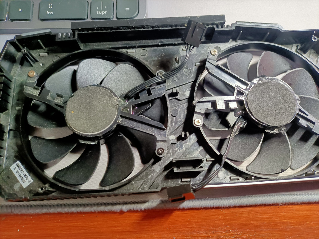

Y como has adaptado los ventiladores??. POr que no hay ventiladores de noctua para esto no ?. :O
Esto suena mas jodido de lo que parece xD
Te cuento el sistema que hizo para montarlos.
En la foto se puede apreciar si te fijas.
Separó los ventiladores originales de la base donde van anclados
Recortó los Noctua NF-A9x14 manteniendo la base y la pegó a los anclajes de los originales.
Así parece que estén metidos como si fuesen los suyos y mantiene una base plana y estable para poder girar sin problemas.
Me lo contó por privado antes de abrir el hilo y subir las fotos.😜
Está hecho un manitas nuestro amigo @pakeco.
Todo un artesano del cacharreo.
