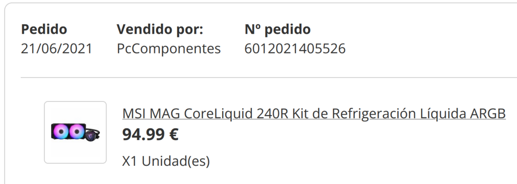

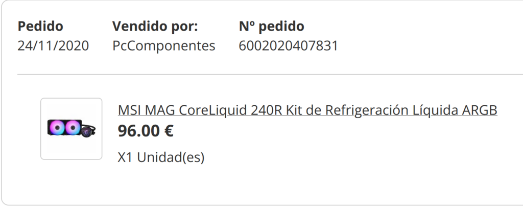

El problema lo dieron solo en la primera versión y no todas, compre dos con 7 meses de diferencia y la segunda no entraba en la campaña de sustitución de MSI, a día de hoy sigue funcionando perfectamente después de más de dos años, la primera me falló al año y medio.
Todas tienen la bomba en el disipador y el problema era del líquido que usaban que con el tiempo empezaban a formar sedimentos que atascaban la bomba.
La mía la limpié yo y lo solucioné, le puse agua destilada y daba algún grado más que al principio, pero funciona bastante bien, todavía estoy a tiempo de devolverla y quizás lo haga, pero solución si no se llega a romper la bomba tiene.
Las V2 no tuvieron ese problema, pero no quita que alguna pueda fallar por otro motivo, si no te funciona tira de garantía, si te viene bien nos dices como la tienes instalada por si vemos algo que no cuadre.
FE DE ERRATAS: Cuando dije Todas tienen la bomba en el disipador, quise decir en el radiador.

Dejo por aqui esto:
