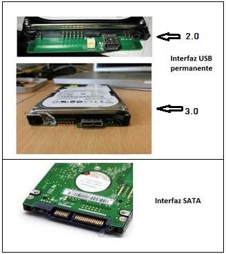

Puede ser por culpa de la carcasa externa.
Intenta probar el disco duro como interno (sin carcasa) si fuera posible, a ver si tiene interfaz SATA, y que NO sea interfaz USB permanente,
aunque tratándose de WD últimamente suelen ser permanente.
También puedes descargar e instalar el → CrystalDiskInfo para ver el estado de salud del disco duro.
Este modelo es de los que lleva el conector soldado a placa, por lo que no hay manera de probarlo.
