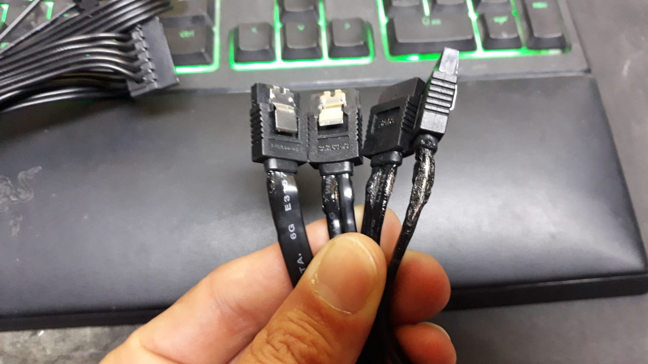

Respondiendo a Rugamba ... Si fueron los cables d datos los q salieron ardiendo,en cuanto pueda mandare foto d los dos cables achicharrados y daré otra inspección a los demás cables.

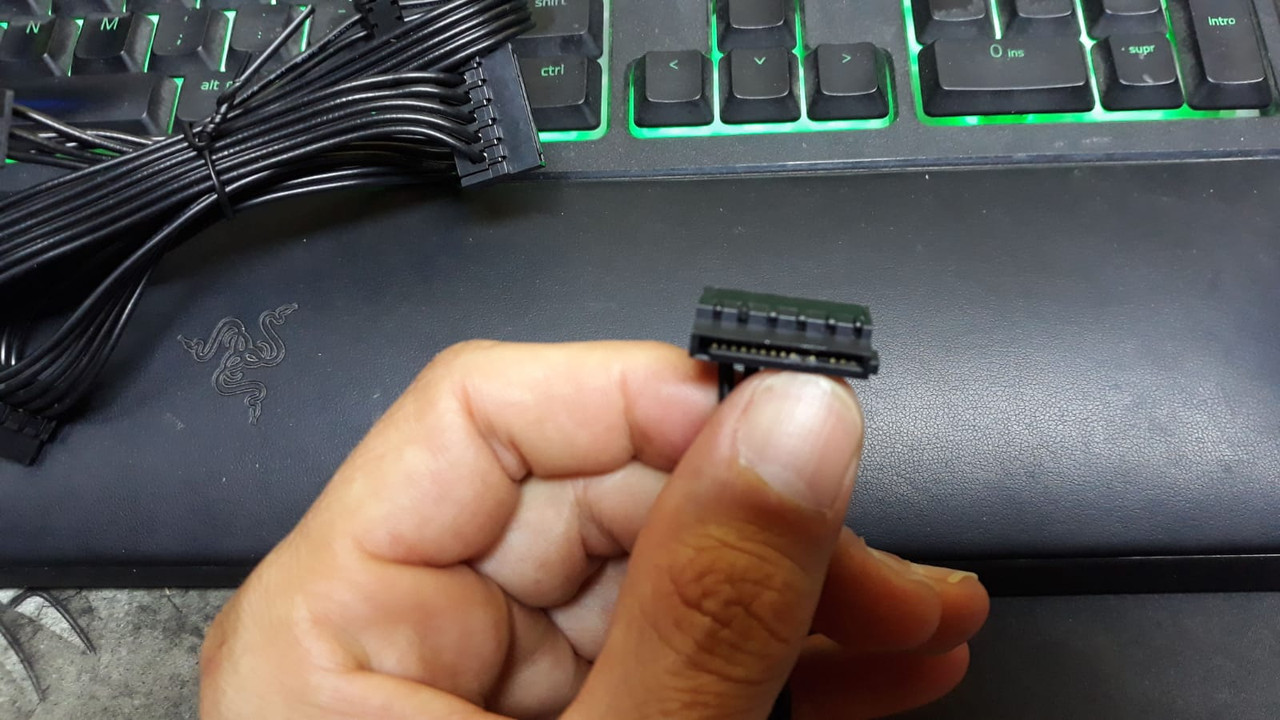

La configuración de los cables es diferente aunque usen el mismo conector. En corsair los dos del centro son 5v y en Seasonic son tierra...
Corsair ax1200 (como ejemplo):
Tu Seasonic:

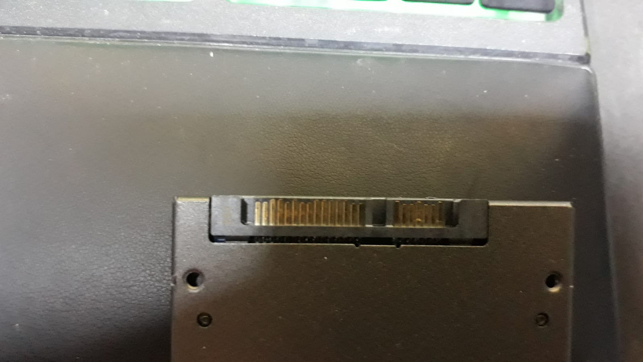

Lo dicho tasadarf y Ape tenian toda la razon,el problema vino por la distribucion d los pines.Puse el cable q correspondia y solucionado y saliero los problemas q me temia.El SSD y el disco duro se fueron a mejor vida los dos :(
Me ha dado mucho coraje lo q ha pasado por el simple echo d haber mirado la conexion d dichos cables me habria percatado del problema.Todos los dias se aprende algo y esta leccion ya no se me olvidara.Intentare mandar fotos para q veais como quedo todo.Un saludo y gracias por vuestra ayuda
