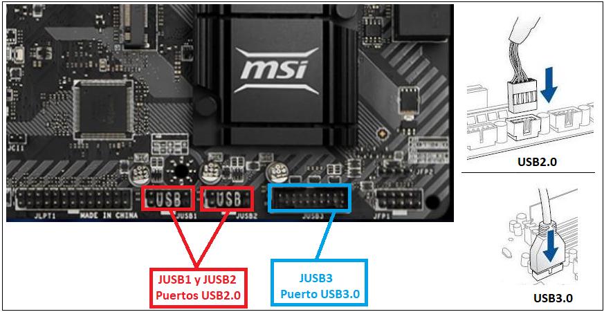

Comprueba que los cables de los puertos USB internos de la placa base están bien conectados con el frontal de la caja.
También puedes entrar en BIOS pestaña Advanced aparatado USB Configuration
XHCI Hand-off[Enabled]
Legacy USB Support
[Enabled] o [Auto]
