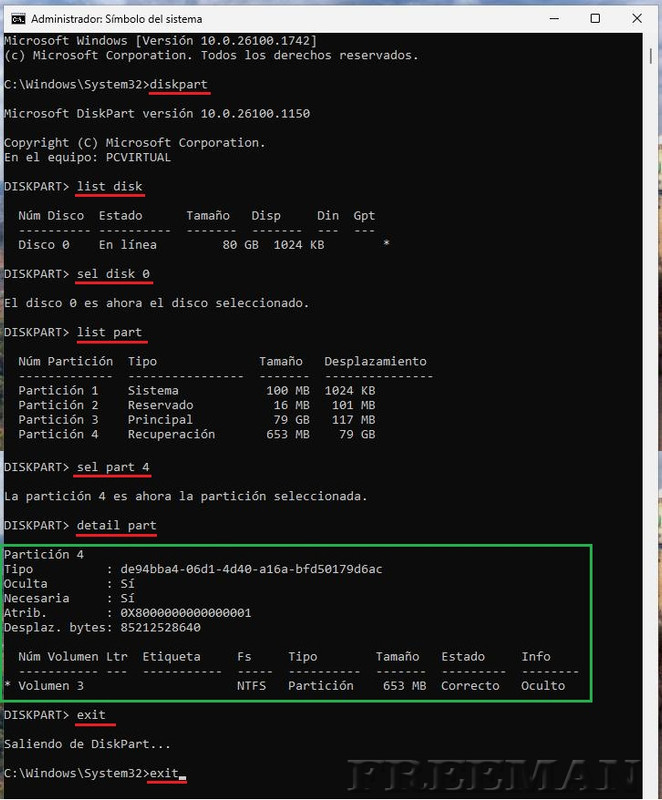

Abre el Símbolo de sistema (como administrador), o Windows PowerShell, o la Terminal (administrador), y mediante Diskpart escribe los siguientes comandos:
diskpart
list disk
sel disk x
(sustituye la X para seleccionar el número del disco que contiene la partición de recuperación)
list part
sel part x
(sustituye la X para seleccionar el número de la partición de recuperación)
detail part
Luego te saldrá una serie de identificadores de la partición.
para salir de la consola de CMD, escribe:
exit
exit
diskpart
list disk
sel disk x
list part
sel part x
detail part
exit
exit

Lo he probado y me ha salido algo igual al ejemplo que has puesto. Significa eso que hay algo dentro?
Si es así como puedo ver lo que hay, o como puedo hacer una copia de seguridad de lo que hay?
