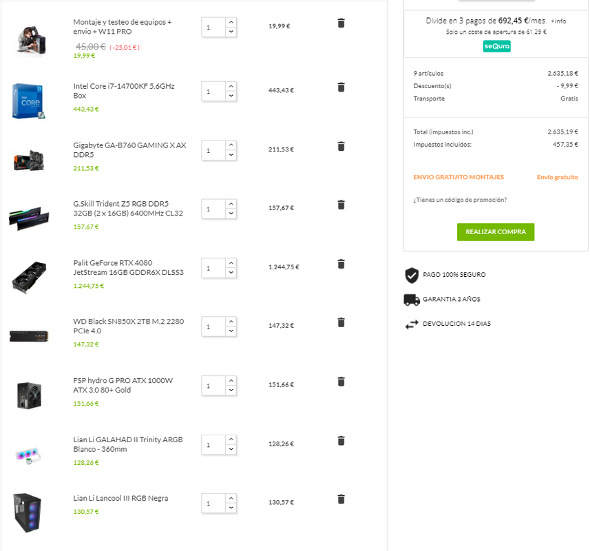

te dejo por aqui una opción por si te interesa --> 14700 + 4080 + 32Gb a 6400..con una torre bastante grade y bien ventilada como es la lancool3 y una RL AIO de 360 para poner en la parte superior. Échale un vistazo Carrito

Estoy muy cerca de pillar la ultima compo que pase de Neeobyte, ya que de momento es la que mas me convence (la caja, los precios, etc):
NeoByte
Sin contar con los monitores, que ahora hare comentario sobre esto al final, el precio de esta compo es de 2800.

Me quedo con la primera lian li entonces de 140? Suficiente para el 14700K? Algo mejor por precio similar?
Aquí tienes la prueba es la performance leételo hasta 260w para por ahí de disipación la ponen la mejor

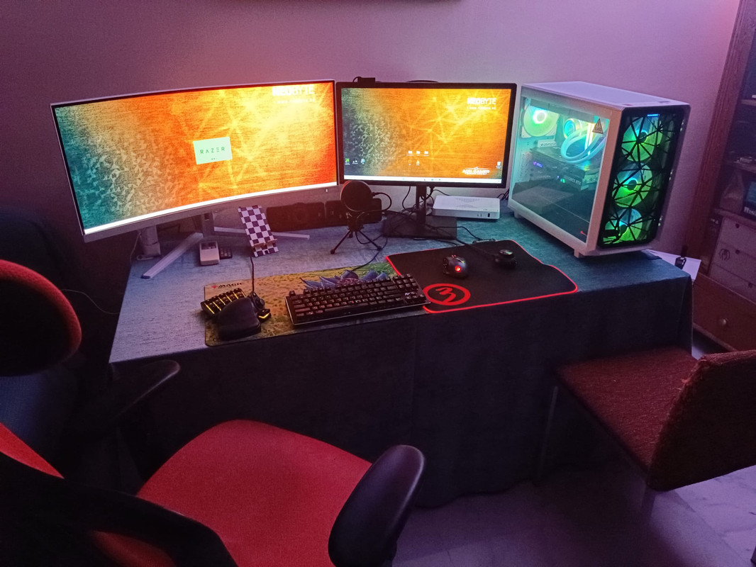

Buenas señores, pues ya tengo montado todo. Aquí pruebas de ello, todo ha venido estupendo. La verdad, la tienda Neobyte genial!
Muchisimas gracias a todos, ahora tengo trabajo configurando, testeando y juuuuuegando jaja
Agradecido de por vida aqui... Volveré!
