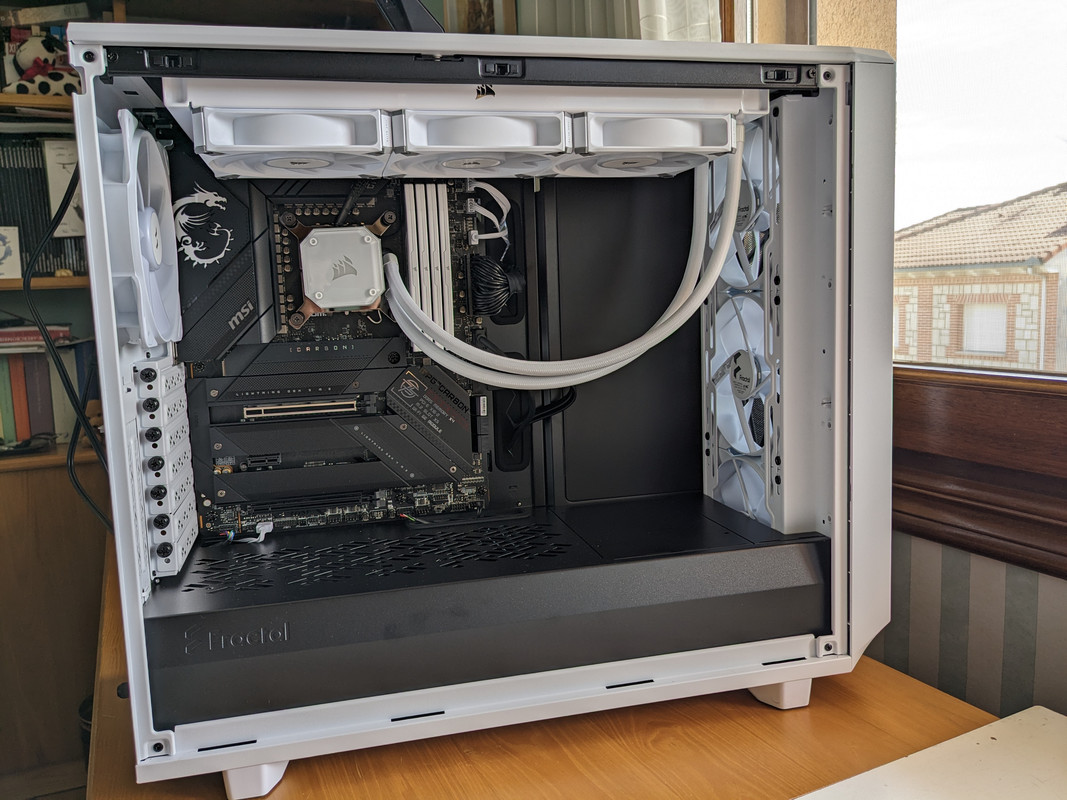

Hoy me llega la caja, pero ayer que tuve un rato ya estuve conectando todo para ir instalando drivers, Windows e ir probando lo de la RAM.
Empecé con 2 módulos, que al funcionar de serie iban a 4800 y después de aplicarle el perfil XMP iban bien a 6000. Ahora bien, en cuanto le puse los otros dos módulos se quedó un rato ahí pensando y con el código de error 4C. Como no avanzaba, le reinicie y ya pude entrar en la BIOS. Por defecto, al estar los 4 módulos conectados funcionan a 4000 y al aplicarles el XMP tal cual viene en la placa no les gustó y no arrancó. Era un poco tarde ya así que lo dejé ahí y ahora voy a hacer más pruebas.
Edito: Ya estoy haciendo algunas pruebas y a 5200CL36 ha funcionado sin problema. He probado a 5600 CL36 y CL40 y ha fallado, así que probaré a retocar el voltaje.
Edit2: Nada, que parece que no le gusta lo de 5600. He probado subiendo un poco el voltaje y alguna cosilla más que había leido por ahí, pero no tengo mucho tiempo ahora y tampoco tengo ni idea de como funciona todo esto de hacer OC a la RAM. De momento lo he dejado a 5400 CL36 que parece que funciona. Tengo que instalar programas y ver si es estable con esta configuración pero vamos, que dado que es para trabajo y no quiero andar con riesgos no creo que me interese siquiera hacer muchos más intentos a 5600.
De momento un poco decepcionado. Me esperaba que no fuese a funcionar a 6000MT/s, pero quería pensar que no habría problemas con 5600 al menos.
Bueno, pues ya tengo montado el bicho y estoy metiéndole programas. Me falta por pasar unos discos duros y la gráfica desde el PC viejo, pero como su cpu no trae grafica integrada en el momento que quite la gpu ya no puedo acceder a él, así que estoy sacando primero todo lo necesario. Por el mismo motivo, algunas licencias que tengo son para un único equipo, así que hasta que no las quite del viejo y las ponga en el nuevo no podré ponerle a prueba en condiciones. Pero bueno, de momento os dejo con unas fotos de como le he dejado montado. Las luces las he dejado todas estáticas en blanco y queda bien elegante.

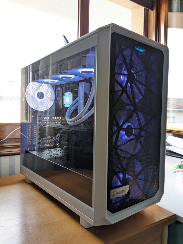

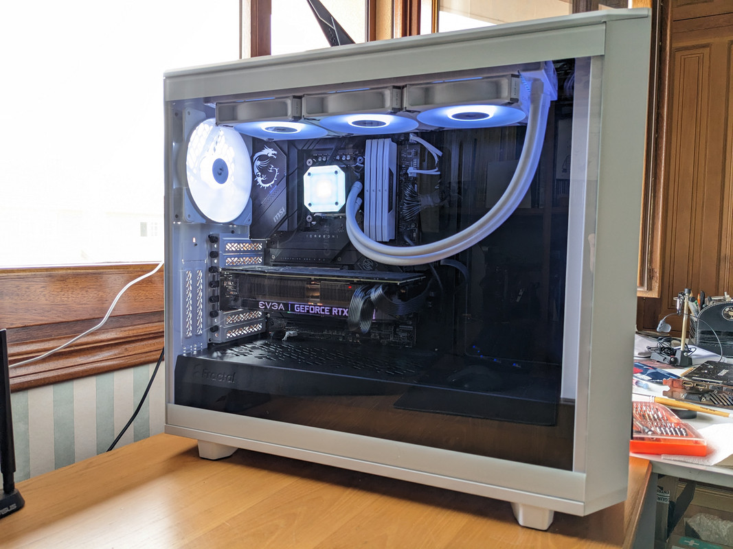

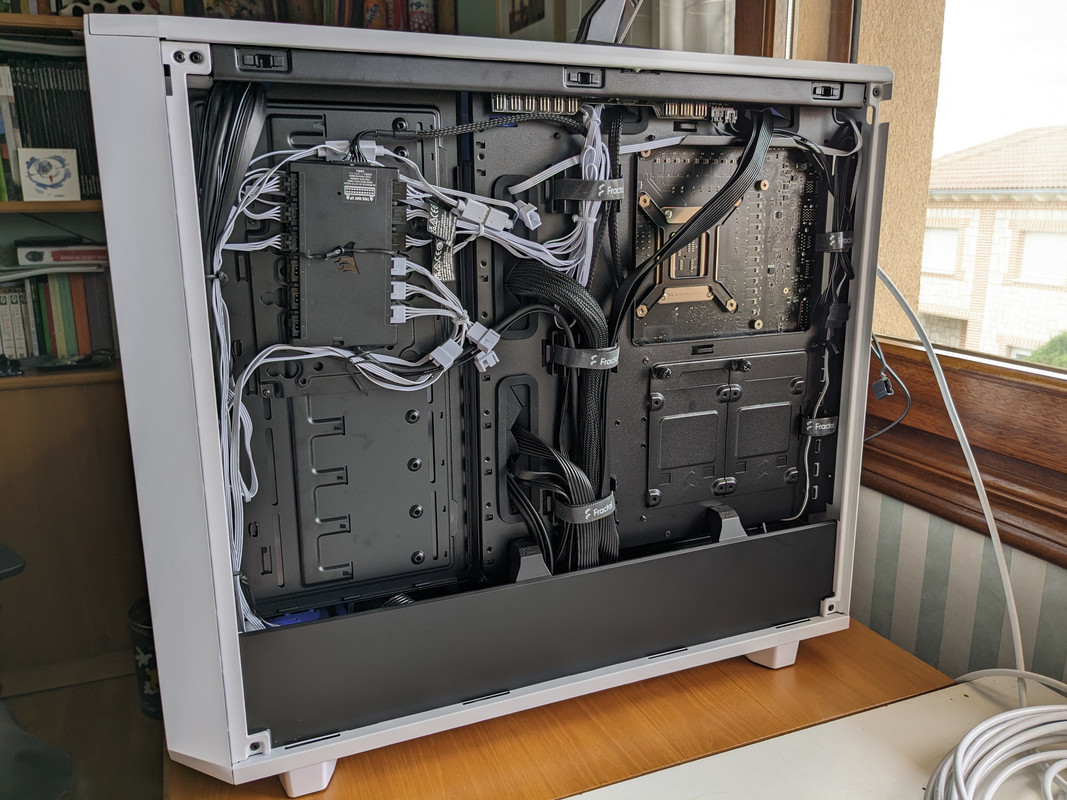

Bueno, pues último mensaje que pongo por aquí. Esta mañana he limpiado y cambiado la pasta térmica a la 2070 y la he dejado instalada, así que con eso doy por finalizado el montaje del PC (hasta que pille una nueva GPU).
Ya con todo funcionando he estado haciendo unas pruebas y dándole un poco de caña con los programas que suelo usar y he tenido algunos cierres e incluso un pantallazo azul además de unas temperaturas un poco altas, así que he hecho unos ajustes. Los ventiladores frontales los he enchufado al commander de Corsair que viene incluido con el AIO y he ajustado las curvas de todos los ventiladores, y en cuanto a la ram pues en vez de dejarlo a 5400CL36 lo he subido a CL40. Con estos cambios de momento está tirando bastante bien, aunque si que se nota que como le metas algún proceso a la CPU que le haga subir de repente al 100% sube rápidamente a los +90ºC hasta que les da tiempo a reaccionar a los ventiladores.
Edito: Después de empezar a trabajar y darle caña con los programas que normalmente utilizo estuve teniendo algunos problemas de estabilidad y me daban errores o se reiniciaban los programas, así que tuve que hacer unos ajustes más:
- En la CPU bajé el multiplicador de los P-Cores de 55x a 54x y reduje el voltaje a -0.055V, y así ahora las temperaturas en carga rondan los 60-70º con picos de 80º en situaciones puntuales.
- En la RAM lo bajé a 5333CL36 y parecía que iba mejor pero se me seguían colgando a veces los programas. Ahora lo tengo en G2 5200CL32, pero he ajustado manualmente los valores a 32-40-40-80 y he subido el voltaje de 1.350 a 1.370V.
Os dejo con unas fotos actualizadas y de nuevo me gustaría daros las gracias @tboanibal @Pisu
PD: Ya de paso, como la CPU del PC viejo no trae grafica integrada, pues ayer pillé por Wallapop una RX580 de 4GB por 60€ para por lo menos poder encenderle si necesito coger alguna cosa de los discos duros que he dejado puestos. Apestaba a tabaco así que después de haber comprobado que funciona la he pegado un buen fregado con agua y jabón y ahora se está secando. También he pedido unos thermal pads para cambiárselos que alguno estaba reventado.
