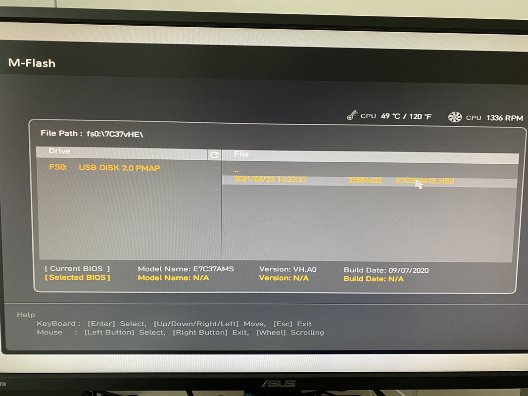

Me he bajado el fichero 7C37vHE y lo he descomprimido. Genera dos ficheros dentro de la memoria usb formateada en fat32. Estoy siguiendo un par de guias y no hay perdida, pero cuando entro en M-Flash y selecciono fs0:\7C37vHE\e7c37AMS.HE0 el ordenador se queda colgado.
Adjunto foto:

Renombra el archivo de E7C37AMS.HE0 a MSI.ROM
Lo he hecho FREEMAN y ahora al entrar en fs0:\7C37vHE\ esta vacio. Solo me salen los dos puntos para volver al directorio previo :S

acabo de probar sin desenchufar nada, poniendo el usb en la ranura que marca para el flash bios, y manteniendo apretado el boton 5s y nada, he probado 10 s y tampoco nada. No hace ninguna luz ni nada.
El fichero lo he llamado MSI.ROM como digo FREEMAN , he bajado el que comento tasadarf , y la memoria estaba formateada previamente en fat32.
El pc enciende normal así que entiendo que nada se ha roto...
Puede ser que este haciendo alguna cosa mal?

Asegúrate de que estás conectando el pendrive en el puerto USB adecuado.
También puedes probar con otro pendrive (para descartar).
Mil gracias tasadarf y FREEMAN. Ya he actualizado y ya se para.
Resulta que para que pudiese flashearla he tenido que encender el pc, pedir pararlo desde la UI, entonces esta parado en teoria pero con los leds encendidos. Y ahí si he podido flashear.
La primera vez había hecho todo igual pero el pc estaba completamente parado, es decir, sin leds ni nada, así que suponogo que maté toda la corriente.
