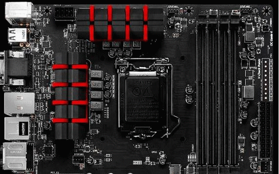

Revisa los cables que alimentan el CPU de 8 pines, a ver si tienes un cable de 4, o 4+4.
Intenta de mostrarnos algunas fotos del CPU, y del socket.
Si pudieras conseguir ponerle un "Speaker" sería de gran ayuda, porque el indicador "Debug Code" no es muy de fiar.

Los pines estan perfectos, esta es la foto que pude sacar que se veia mas o menos bien, estan los dos conectores igual, perfectos.

O.K, pero el procesador creo que tiene demasiada pasta térmica y se puede ir por los bordes,
con la consecuencia de meterse en el socket.
Muéstranos unas imágenes de tu CPU y socket, cuando puedas.

Bien, creo que te voy a decir que con un reemplazo de esa placa, todo te debería funcionar.
Por algún motivo, esa placa esta petada y ni me sorprende ver otra MSI de esta gama así, que hasta puedes ir a sus foros a verlo si quieres. Dudo que el exceso de pasta haya pringado algún pin del socket LGA (revisalo por si acaso).
Visto los síntomas del código debug de la placa con el 00, es mi conclusión y mas siendo una compra de Ebay, que si es de segunda mano...tela...
