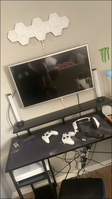

El monitor se va instalar en la pared frente a un escritorio de un ancho estándar de 60 cm, por lo que entiendo que se puede tomar unos 70 cm de distancia entre el monitor y el usuario. Aquí podemos ver la habitación y en lugar de esta TV de 32" (que utilizaba para consola) se instalará el nuevo monitor (paso palabra en cuanto a la disposición de los cables).
En un primer momento había pensado en un monitor 1440p (entiendo que la 5060 podría tirar decentemente a esa resolución con los ajustes gráficos en alto y no ultra y con DLSS rendimiento), con un panel IPS a un máximo de 180 Hz y con un tamaño de 27". El problema que anticipo es que el chaval al pasar de tener enfrente una TV de 32" a un monitor de 27" lo encontrará "pequeño", aunque supongo que se le pasará al poco tiempo. Descarto por ello ir a un monitor 1080p que sería lo ideal para esa 5060 porque ahí ya tendríamos que bajar a las 24" (un 1080p a 27" o 32" debe ser un poco meh) y en ese tamaño lo veo demasiado pequeño para lo que tiene ahora.
¿Sabéis de un monitor de 32" que le pueda venir bien a este equipo?

Viniendo de una TV de 32" el monitor de 27" es posible que se le quede pequeño, así que podrías mirar uno de 34" ultrawide 1440p (en 32" lo habitual es resolución 4K que se queda algo alta para una RTX 5070). Por ejemplo > https://www.pccomponentes.com/monitor-philips-evnia-34m2c3500l-00-34-led-fast-va-ultrawide-qhd-180hz-1ms-curva
