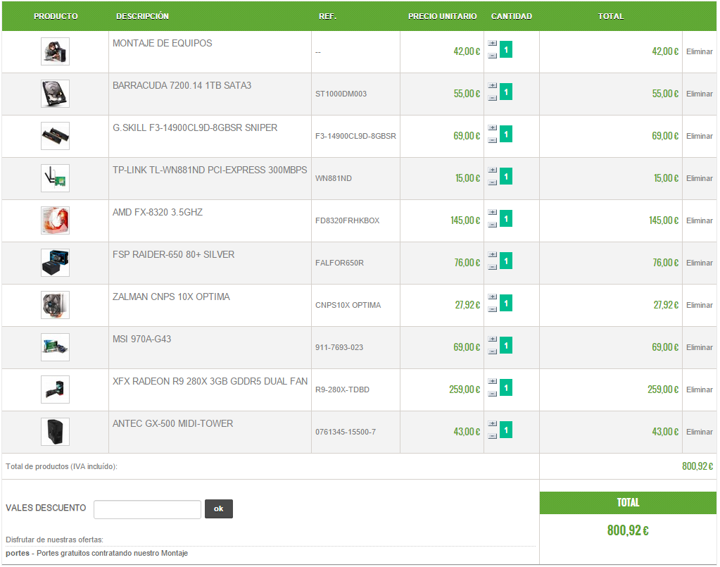

El i5 + 280X es el primero que hice (850€), aquí tienes con el FX + 280X:

-Luego otra duda (para variar) tengo 3 presupuestos posibles definivos, es decir que uno de los 3 sera el que compre, todos son presupuestos de aqui, dos me los disteis en mi tema y otro cogi de otra persona; ahi mi duda: no puedo poner imagenes ya que pide que sean de url, y yo las tengo en el escritorio, asi que os resumo: el primer presupuesto es de un fx 8320 + 280x me sale en unos 800€, i5 4460 con 280x unos 850€ y un i5 con 970 zotac 905€. Mi duda es como puede haber tan poca diferencia de una 280x a una 970, que creo que es bastante mejor. La diferencia esta en los componentes, eso creo, pero mi duda es, hasta que punto merece la pena? y si es buena grafica la zotac. Y si seria buena idea poner un fx 8350 con la 970, aunque eso forma parte mas bien de la comparativa del i5 vs 8350.

FX-8320 mejor, pues haces un poco de OC y tienes un FX-8350, o más rápido que el FX-8350 gastando menos y estando igual de freco.

El tema, como he comentado esque no se hacer oc, ya lo puse en la explicacion, incluso en la plantilla. mis preguntas sobre el i5 y el fx es sin tener en cuenta el dinero, es decir; en plan cual sera mejor opcion para los juegos; que por lo que dices el fx. El hecho de que coja un procesador u otro no condicionara que cambie de grafica, por si me explico mal; me refiero a que si me decis que merece mas la pena un procesador y una grafica, tratare de llegar con el presupuesto. Lo que quiero es exprimir al maximo el dinero, jeje. Entonces que me diriais; mas bien pensar en el fx? esque lei que si al fx 8320 lo quieres dejar como un 8350, necesita mejor disipador o refrigerador (no se cual es el termino exacto), es decir, que te lo ahorras en el procesador pero lo gastas en rebajar la temperatura; y ya digo, yo ahi no se que compensa mas, a mi me parece mas factible directamente el 8350, ya que no tengo conocimientos de hacer oc; solo lo dejaria a 4.0 Ghz, mas no, porque no querria liarla. A ver si consigo asentar las ideas con vuestros consejos.
Si no te importa hacer OC es mejor el FX-8320 porque lo puedes subir a la frecuencia del FX-8350 siendo más barato. Si pasas del tema de tocar frecuencias y voltajes mejor el FX-8350 que ya viene muy bien subidito de fábrica, y será más estable. Si no eres un cocinilla mejor coge el FX-8350. Además, puesto a subir frecuencias, también se le puede hacer al FX-8350 y seguimos marcando diferencias de rendimiento con el FX-8320.
Yo creo que la cuestión no es si es más conveniente el FX que el i5 por rendimiento. Actualmente es más potente el i5 que el FX en casi todas las tareas, e indudablemente en juegos. Lo del multi-core, paralelismo y DirectX 12 son solo especulaciones. No hay datos ni análisis objetivos que avalen el rejuvenecimiento de los FX por estos motivos. Desde luego con Mantle, que es en gran medida precursor de las DirectX 12, no es que haya sucedido. Lo único constatable es que el zócalo AM3+ y por ende los FX, ha sido abandonado por la propia AMD. Sus próximos procesadores desktop, Samsung mediante, no serán compatibles con él. Asi que los FX son una via muerta. Yo no los aconsejo igual que no aconsejo ya el LGA1155 de Intel. La plataforma LGA1150 es más durable porque te permite escalar de un i3 a un 5, a un i7 y a los próximos Broadwell, con lo que aseguras longevidad a la inversión.
Sobre la escasa diferencia entre presupuestos AMD e Intel, es que es el espejismo de que los FX son más asequibles que los Intel, pero como luego hay que dotarles de componentes con más rendimiento como más fuente, mejor cooler, mejor caja, etc, dado que consumen más y son más calientes, pues las diferencias se acortan considerablemente, al punto de no merecer, a mi juicio, la pena.
En cuanto a las 970 no me iría a las baratas, pues esta serie no es que destaca especialmente por la calidad de sus componentes y acabados, de ahí su problemillas conocidos. De esa ZOTAC GeForce GTX970-OC-4GB no he encontrado analisis alguno. Solo tengo referencia de tienda que me comentaron en su dia que era más caliente de la cuenta para ser una 970. De la ZOTAC GeForce GTX970 4GB-AMP! OMEGA que es la que merece la pena, si hay reviews publicadas, pero esta ya esta a un precio elevado dentro de las 970.

Hombre, para juegos sería mejor un FX-8320 + GTX 970 si alcanzas claro...
La serie Vapor de Sapphire es de los mejor de esta marca. La que es una lotería es la Dual-X. MSI es una buena marca, aunque mejor en gráficas nVidia. Pero es que las 280X le salieron muy problemáticas a AMD. Si te sale buena es un tarjetón, de los mejor actualmente en relación precio/rendimiento. Pero el indice de errores en las 280X es más alto que la media. Y con todas hay que tener suerte, solo que con alguna marcas hay que tener más que con otras.
Piensa que bajar de i5 a FX solo se hace realmente con el procresador. En el resto de componentes, fuente, cooler, caja, etc., hay que subir calidad, por lo que, al final, la diferencia no es tanta. Y es que FX consume más y es más calentorro que el i5. La diferencia entre un Intel Core i5-4460 3.2GHz por 186,00€y un AMD FX-8350 4.0GHz Black Edition por 173,00€ es de apenas 13,00€ y con el AMD FX 8320E 3.2GHz por 145,00€ son solo 41,00€. Si además subes cooler, fuente y caja, me da que te va a salir incluso más caro. Y encima pierdes rendimiento en juegos. La diferencia entre la MSI RADEON R9 280X 3GB GAMING por 275,00€ y la más barata de las 970 como la ZOTAC GeForce GTX970-OC-4GB por 357,00€, son ya 82,00€. No me salen tus cuentas.
