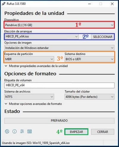

Con un programa me refiero por ejemplo a → RUFUS
