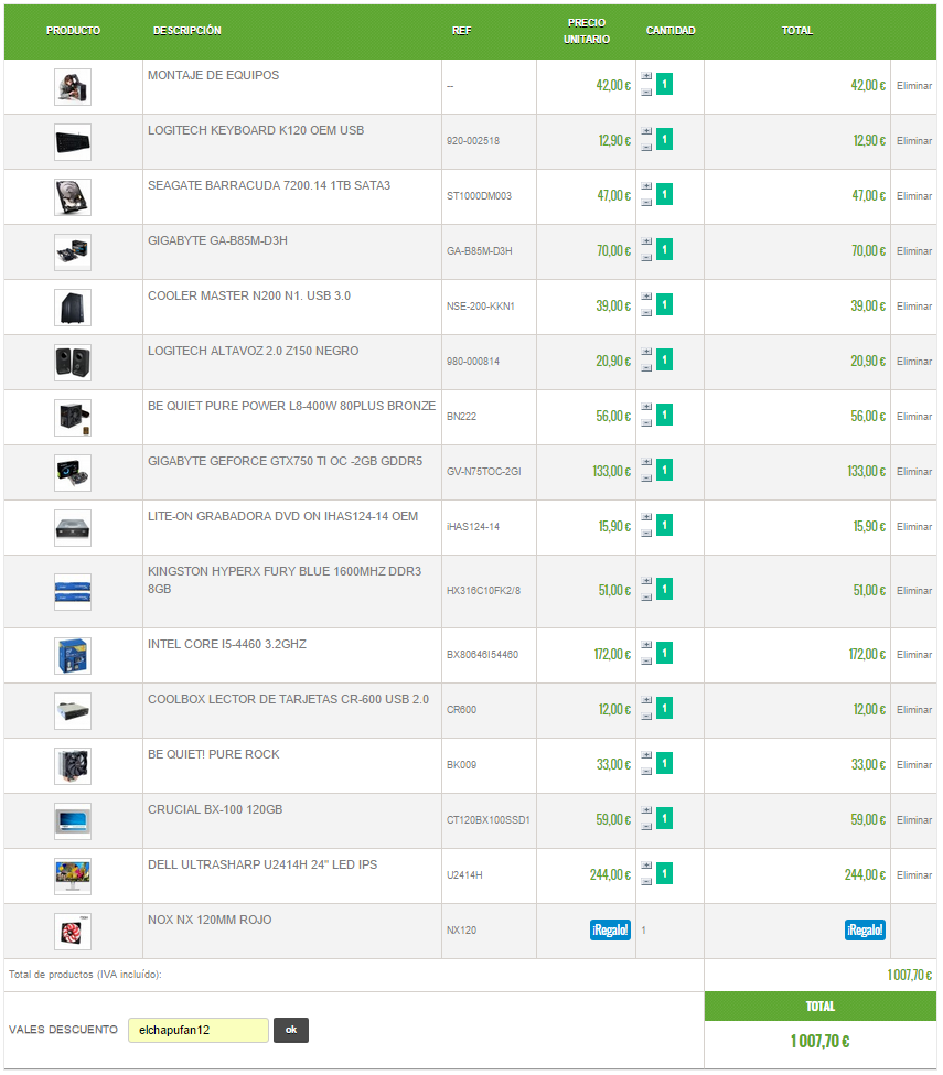

Te dejo una idea para empezar:
- El monitor creo que cumple lo que pides, pero chetodann te podrá asesorar mejor.
Descuentos activos:
Te dejo aqui un presupuesto + aparte 12€ portes de envio (altavoces tiene el monitor pero si no los quieres quitalos los que puse aparte , acuerdate que abajo del listado del presupuesto tienes que darle a montaje)

Hola @orfapu. Bienvenido al foro.
El equipo que te propone Nembol es bastante correcto para los desempeños que indicas.
No es el ideal para tareas productivas donde es casi imprescindible como mínimo un procesador i7-4790 y una tarjeta Quadro, ya que Solidwork y Catia trabajan en Open-GL.
Otro tema es la memoria. Estos programas funcionan con 8GB pero pierden rendimiento al paginar a disco por lo que rinden mucho más a partir de los 16GB.
Pero tu equipo lo podemos considerar de estudio y en tus proyectos no manejarás ensamblajes con cientos o incluso miles de piezas.
Por otro lado, la pantalla, los periféricos y accesorios como lectores se comen parte del potencial de rendimiento. Yo eliminaría de momento lectores y altavoces. El DVD es un artículo de baja usabilidad. El lector de tarjetas es superfluo ya que la mayoría de los gadgets que lo usan se pueden conectar por USB. Los amplificadores de momento puedes aplazarlos y usar unos cascos. Vamos que el objetivo es ahorrar e intentar subir el procesador a un i7. Y además, todos estos componentes los puedes ir añadiendo poco a poco con el tiempo.
Pero todo esto es una estrategia con la que no tienes porque estar de acuerdo ya que es solo lo que yo haría y, obviamente, es totalmente discutible.

(3) Tengo un NUEVO TEMA que quiero poner sobre la mesa. La duda proviene de un colega que estudia ingeniería informática el cual propone lo siguiente:
Me comenta que la SSD simplemente servirá para arrancar el ordenador y los programas más rápidamente pero nada mas. Así, dice que me ahorre los 59 euros que cuesta, que opina que debo invertir en una mejor fuente de alimentación (PSU), mínimo 500W que sino puede que ni arranque el ordenador y, seria necesaria para que vaia bien la GTX 750Ti. Que opináis señores???? #Nembol te invoco xD..
Por otro lado me comenta que la GPU sí es una buena elección, muy buena por el precio que tiene!!!

Los DEll son muy buena marca para usos ofimáticos y gestión del color. Siendo el u2414h bastante aceptable, posiblemente yo me iría mejor al u2415h por su formato 16:10. Es posiblemente la mejor elección por precio (<300e). Los Dell suelen tener buen control de brillo, son FLickerFree y mejor definición que la mayoría de marcas en esta gama.
Creo que los periféricos son estupendas opciones para regalos de cumpleaños. Por ejemplo, a mi me regalaron este DVD externo las navidades pasadas: ASUS Grabadora DVD SDRW-08D2S-U Slim, el cual he debido usar una docena de veces y obligandome a ello. Yo soy de hacerlo todo mediante llave USB. Sobre los lectores de tarjetas SD, la mayoría de los aparatejos con memoria SD o microSD son conectables via USB al PC y tambien los hay externos. Pero claro que esto depende de la usabilidad de cada uno. Los altavoces si que son más necesarios pero no imprescindibles en un principio.
El SSD incrementa el rendimiento del S.O. y los programas en sus operaciones de lectura/grabación. Pero sobre todo porque arrancan casi de inmediato el sistema y hacen cargar más rápido los programas y juegos pesados. Pero si hay bastante memoria RAM y no obligamos a las aplicaciones a estar constantemente paginando a disco, una vez cargadas en memoria, los SSD dejan de ser determinantes. Salvo que los utilices como cache de disco y proyectos de determinados programas que hagan mucho acceso a disco. Vamos, que el SSD es un compontente muy recomendable pero no imprescindible, y facil de añadir en cualquier momento.
El i7 es muy aconsejable con los programas mecánicos como los que indicas. Y también una buena cantidad de memoria ram.
En cuanto a la fuente, un setup con un i5 & GTX750ti lo alimenta sin problemas una de 400W y calidad contrastada. Pero yo soy partidario de tener una buena remanente de watt para futuras ampliaciones, como gráficas más potentes. Pero hoy en dia, la tendencia es a la eficiencia enérgetica de los componentes y cada vez son menos necesarias fuentes de gran potencia. Una 550W de calidad te da margen para meterle casi cualquier tarjeta nVidia, tanto GeForce como Quadro. Pero como veras, todo es dinero extra y dado tu presupuesto hay que apretar.

Os dejo con mi comparativa de precios con PC-componentes ya que mi intención es valorar la mejor página para comprar el ordenador. No obstante, me he encontrado que en PcComponentes no tienen el chasis, ni el ventilador de la CPU ni la fuente de alimentación que me habías propuesto asi que por lo poco que varia el precio final creo que confiaré mi pedido a Aussar.
La única tarea final es ESCOGER UNA FUENTE MAS POTENTE (1) (por lo que he visto, por unos 30 euros más ya obtengo varias de 500W) con el fin de poderla usar en futuras mejoras.
También me queda (2) VALORAR SI VALE LA PENA GASTARME 50 euros más para obtener el monitor más bueno (DELL ultrasharp 2415H).
Espero vuestros últimos comentarios y sugerencias #Nembol , #Onecircle y #chetodann . No os cortéis para nada, si veis algún problema o insensatez (siendo inexperto acepto que es probable) prefiero saberlo y valorarlo detenidamente aunque se alargue el proceso!

Recuerda que Aussar te da el envío gratis con montaje más 1 ventilador que eso cambia las tornas :sisi3: xD
