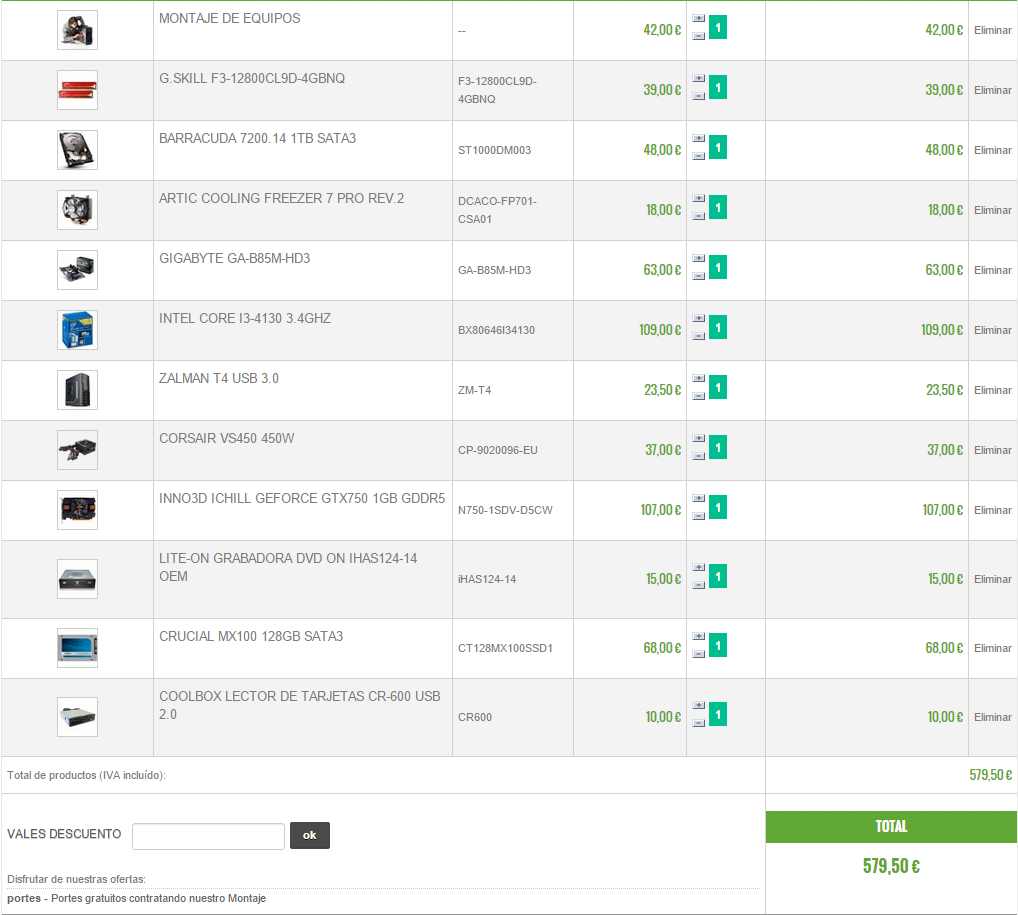

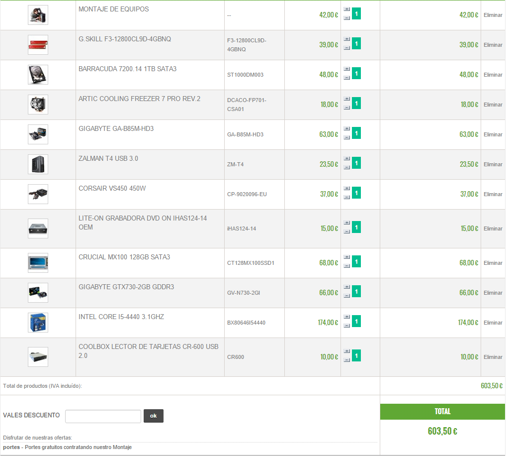

Con un i5 es complicado poner una grafica: http://i.gyazo.com/67f9d983074a9102169d5b1a565e881a.png
Te dejo un i3 + GTX 750 + ssd: http://i.gyazo.com/02e3fb000957234b474bd3bca6b8d0b4.png

Yo creo que con estos presupuestos que tan amablemente me han confeccionado tendrán más que suficiente para poder elegir, tan solo una última cuestión: ¿Qué diferencia de rendimiento ofrecen (en tanto por ciento aproximado y a grosso modo) el I3 4130 y el I5 4440?
Saludos y gracias nuevamente por su inestimable ayuda.
Aquí lo puedes ver en diferentes tipos de usos:
Gaming: http://www.xbitlabs.com/articles/cpu/display/intel-haswell-refresh_4.html#sect0
Aplicaciones: http://www.xbitlabs.com/articles/cpu/display/intel-haswell-refresh_5.html#sect0
General: http://www.xbitlabs.com/articles/cpu/display/intel-haswell-refresh_3.html#sect2
El i5 es una mejor apuesta de futuro, debido a sus 4 nucleos, a diferencia del i3 que tiene 2.
