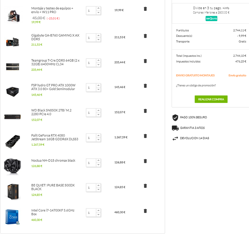

Hola Keijosete
te paso opción en Coolmod que tiene más variedad de componentes y también permite financiar > https://www.coolmod.com/mi-lista/141120230922377919/
La caja es de calidad, lleva filtros por todos lados y cuenta con 3 ventiladores muy silenciosos de 140mm (parte superior, frontal y trasera). Podrías añadir un ventilador más a la parte frontal, por ejemplo > https://www.coolmod.com/be-quiet-pure-wings-2-pwm-ventilador-14-cm/
Te dejo más info de la caja para que la veas en detalle > be quiet!
buenas @Keijosete te paso una opción con un 13700k y una 4080, 32gb de ram muy rápidas y metiendo bastante almacenamiento, 2tb+2tb. Buena caja con filtros y fuente top. Quizás podríamos meter todavía 64gb de ram, que no sé si lo vas a necesitar. Quisiera poner el Noctua por aire pero me parece que en tu caso una AIO te puede servir bien en cuanto te pongas a editar y con varias horas de uso, de todas formas un poco de undervolt será lo más recomendable con cualquier procesador a día de hoy. Imagino que usas OBS para estream, por tanto con el NVENC de Nvidia irás muy bien.
A ver que te parece:
13700k+4080+32gb+2tb+2tb+1000w
Habría la opción de meter un 14700k que este si ha cambiado y ha metido 4 núcleos más y 4 hilos más.
14700k Realmente se acerca mucho al rendimiento de un 13900k, algo por debajo.
Se puede poner una placa algo más económica, pero esta tiene más usb y mejor vrm.
Otra caja como opción pero le falta el filtro superior que la Fractal si tiene, también es más grande:
Bequiet 802
Un placer @Keijosete ,
te dejo por aqui una confi, como te dicen por aqui con un 14700k que es un micro muy potente y con muchos hilos te bastaría y te ahorras un cachito con la 4080 y 64Gb y 2tb M.2
