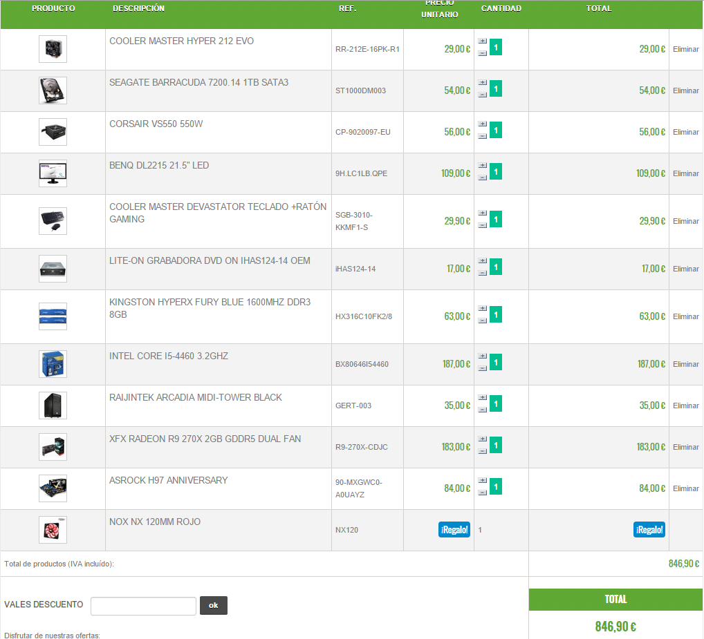

Pillando todo así y según he calculado se queda todo en unos 760 mas o menos.

La R9 270X es mejor que la 750 Ti, si. La 750 Ti equivale a una R7 265.
Si quieres una fuente modular, la Cooler Master G450M se adecua a tu presupuesto.

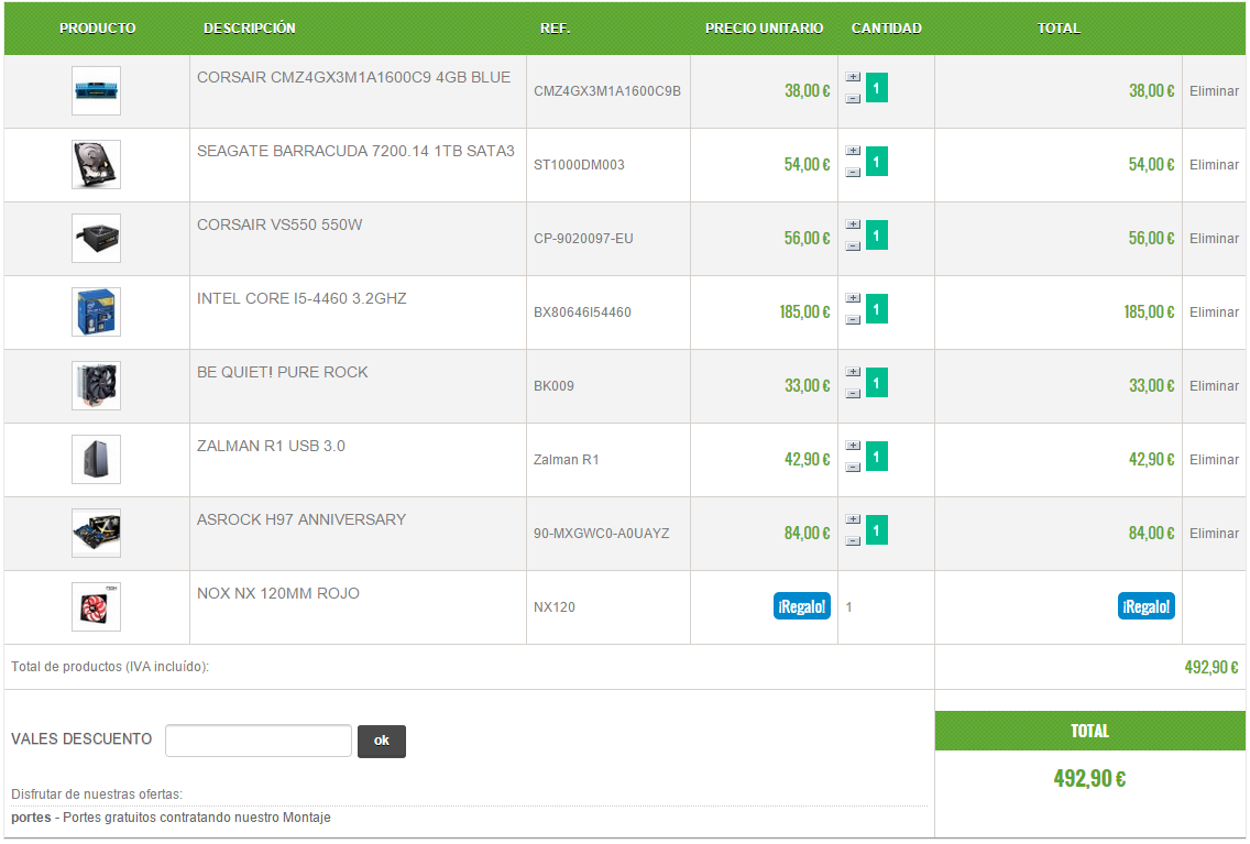

Bueno a llegado hasta mi esta configuracion y creo que sera la que quede pero me gustaría saber vuestras opiniones al respecto,sera suficientemente fresca con esa caja? A ver que me podéis decir de la configuración y muchisimas gracias por vuestra ayuda :alabado:

Esta bastante bien, pero sugiero algunos cambios.
Caja: la AeroCool DS Cube Negra Window no es una caja fresca, como ningún modelo cube lo es. Pero tus componentes no son calientes y tus tareas son poco exigentes, por lo que no deberías tener problemas.
Cooler: creo que para un i5-4460 y tus tareas no necesitas un cooler de ese rendimiento. Con un Be Quiet! Pure Rock o un Scythe Kotetsu vas servida.
Placa base
: con lo que te ahorras en el cooler puedes subirla a una MSI H97M-G43 o mejor aún una ASUS H97M-PLUS, que llevan conector M.2 para que en un futuro puedas añadir un SSD de alta velocidad. Además tienen bastante mejor calidad general.

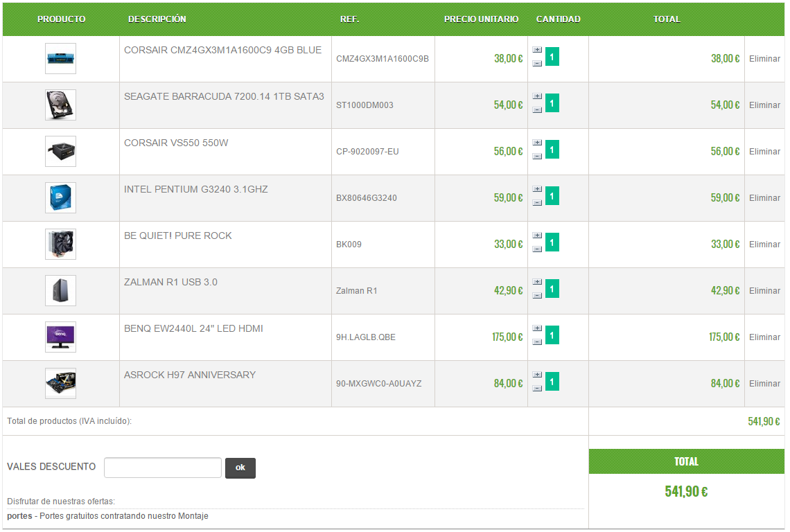

Podría ser así:
Spoiler
Pero no se si tienes algún monitor para ir tirando..
O así:
Spoiler
Y en el futuro pones grafica, amplias ram a 8gb y mejoras el procesador a un i5. Aunque depende de lo que vayas a jugar, con ese procesador vas bien.
Gracias Nembol.Como de momento tengo una tv donde poder conectar el pc para ir tirando descartaría el segundo presupuesto.Hablando de gráficas un amigo va a cambiar la suya,una MSI GeForce GTX750-Ti 2GD5 TF/OC GAMING,por otra mas potente y dice que si la quiero me la da y si no la vende y no se si tomarle la palabra hasta ver que puedo hacer con el pc,ya que me a enseñado este pc que entra dentro del limite de presupuesto pero no se.....

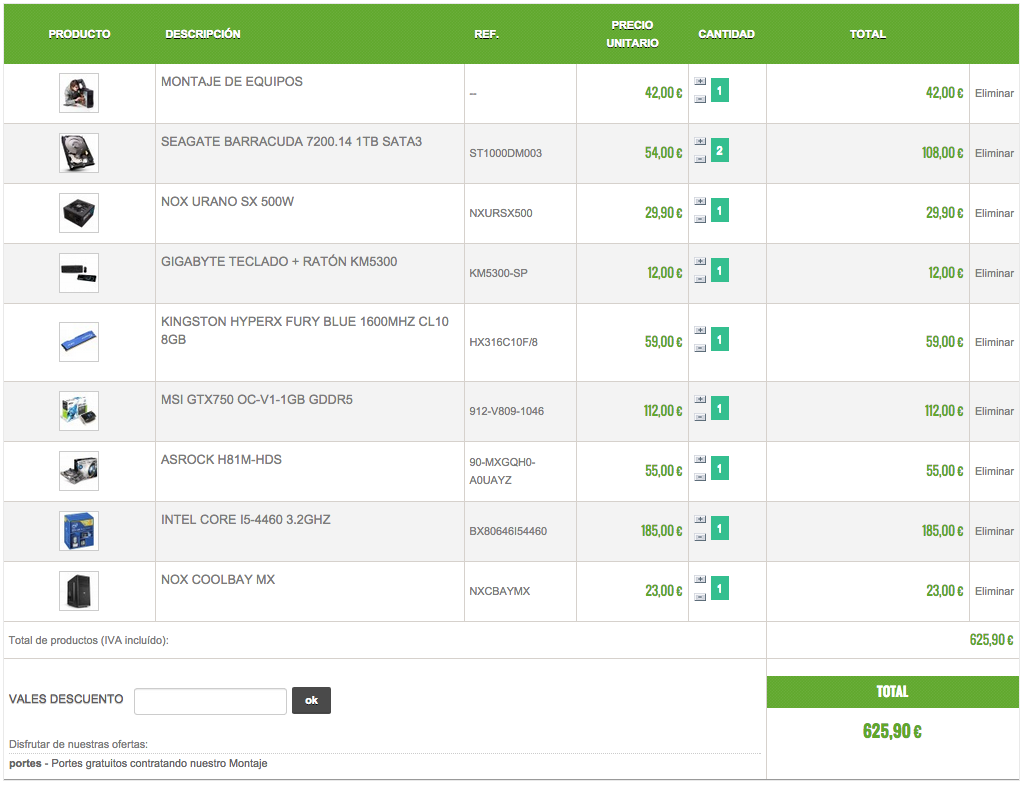

En este rango de precios, suelen salir más económicos, ellos no se dedican a hacer uno. También está el tema de la calidad, y del follon que vas a tener cuando le quieras cambiar algo, y veas que tienes que cambiar medio pc. Lo barato sale caro :sisi3:
Sin SO y sin accesorios de torre:
Spoiler
Si tu amigo te da esa grafica, que te irá muy bien, me quedaba claramente con el ultimo que hice, y subiendo la ram a 8gb si quieres: http://embed.gyazo.com/765673f21c24a1141c297171a5d148ae.png
