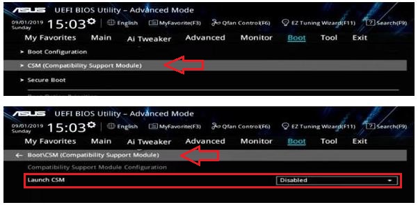

¿Que placa base tienes?
Mira en BIOS a ver si tienes el modo UEFI habilitado, o el modo de compatibilidad CSM deshabilitado.
La serie RTX3000 requiere de BIOS UEFI.

tengo la asus prime x570 p
tiene que estar el modo UEFI habilitado y el modo compatibilidad CSM deshabilitado?
Mira primero si tienes instalado el S.O. en modo UEFI.
Presiona las teclas de: Windows + R, y escribes → msinfo32
y mira si en el apartado "Modo de BIOS" lo tienes en modo UEFI, o Heredado.
• Si el sistema está en UEFI, puedes deshabilitar el CSM y el UEFI se activará automáticamente.
• Si el sistema está en Heredado, NO puedes deshabilitar el CSM porque el S.O. no arrancará.
Si NO te molestan los pitidos y el equipo funciona correctamente, lo puedes dejar tal como está,
ya que los pitidos (en éste caso) es simplemente advirtiendo del modo UEFI.

y cómo reinstalo Windows en modo UEFI?
• Simplemente tienes que deshabilitar el modo de compatibilidad CSM en BIOS, guardar los cambios.
• Tener conectado sólo el disco duro donde vayas a instalar Windows.
• Eliminar todas y cada una de las particiones, y convertirlo en GPT.
Muchísimas gracias! intentaré hacerlo a ver qué tal :)
He reinstalado Windows en modo EUFI y ahora ya no hace ese pitido, todo perfecto. Muchísimas gracias :)
