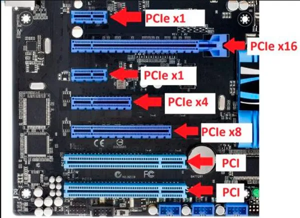

esta es mi placa
entonces ..donde me dices que la conecte?
gracias y perdona mi ignorancia
Yo te dije en un pci de los blancos pero tambien te han aconsejado que compres la tarjeta usb 3.0 en pcie y que la conectes en el puerto pcie celeste de abajo del todo, el que esta debajo de los dos puertos blancos pci.
Decide lo que mejor te parezca compi.
