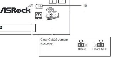

• Resetea el BIOS:
- desconectando la fuente de alimentación, y quitando la pila al menos entre 1 min, o 2 min.
- o puenteando los pines 2-3 con el jumper CLEAR_CMOS entre 5 y 10 seg.
pasado ese tiempo, vuleve a poner el jumper en los pines 1-2

- La bios ya la he reseteado mediante ese método y sigue igual.

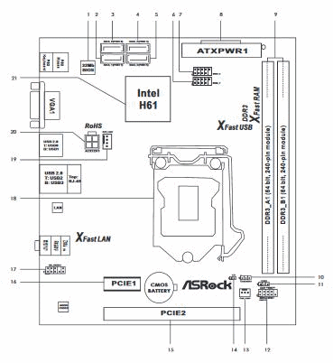

- En cuanto a la fuente de alimentación lo que comenté, la que tengo es AT de 350W, por lo tanto tiene 20 pines en lugar de 24, pero en el manual pone que es posible tal como adjunto en la imagen.

No importa que el conector tenga sólo 20 pines, lo que si importa es que le pongas el otro de 4 pines de 12v.
Deben de estar los dos: el de 20 + el de 4 pines.

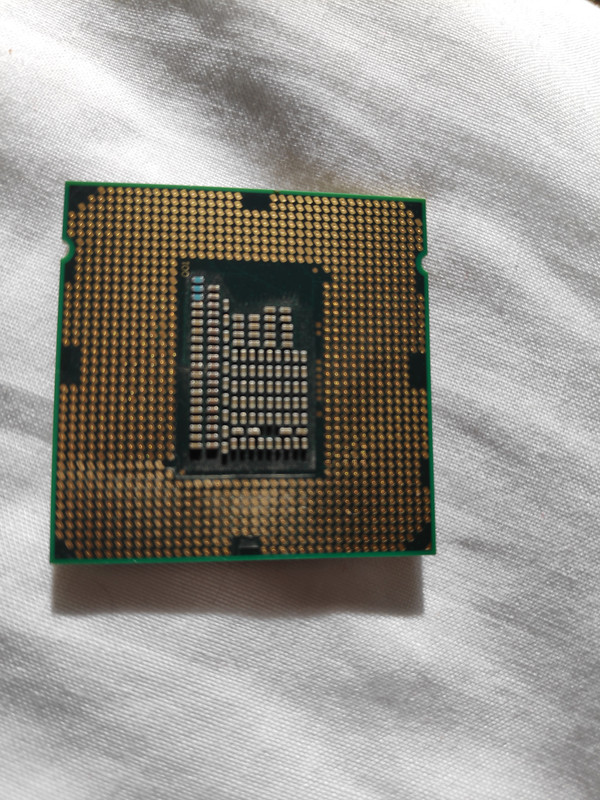

Sobre el procesador, limpia la pasta térmica y mira la referencia.
Y si sacas el procesador, verás si el socket tiene algún pin doblado,
y nos muestras alguna imagen.

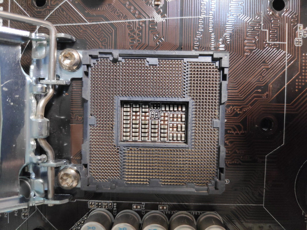

Si sacaras otras mejores imágenes del procesador y el socket,
porque esas tienen reflejos y no están de frente.
Mira a ver si puedes sacar unas mejores imágenes; de cerca, y de lejos,
que a veces se ve mejor de lejos.

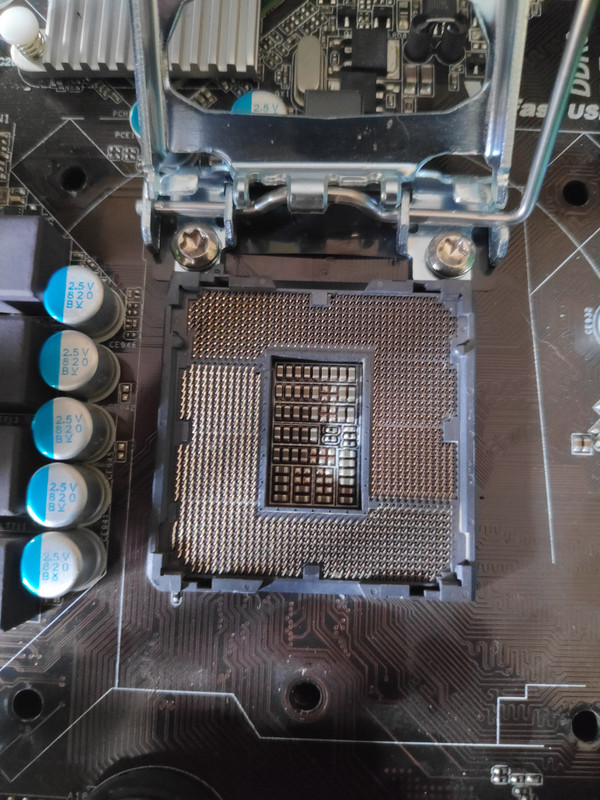

Efectivamente, el socket tiene algunos pines doblados, aunque el procesador se sigue calentando.
Ahora mi duda es: hay alguna manera fácil de poner los pines del socket correctamente y el procesador ha podido sufrir daños?

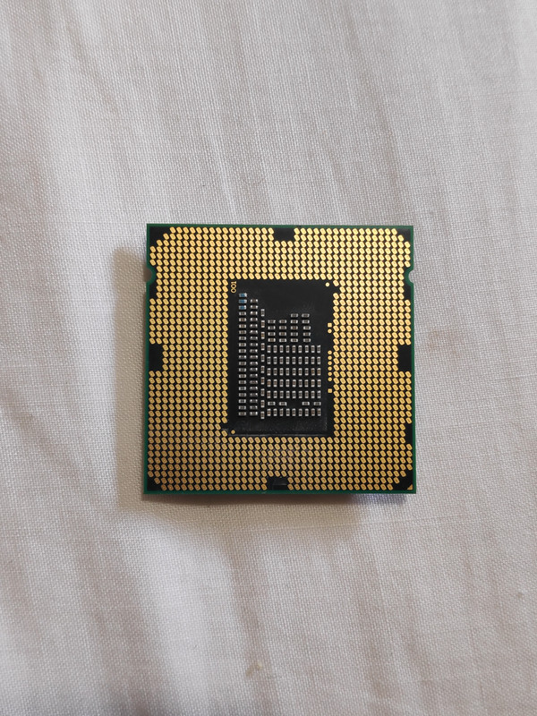

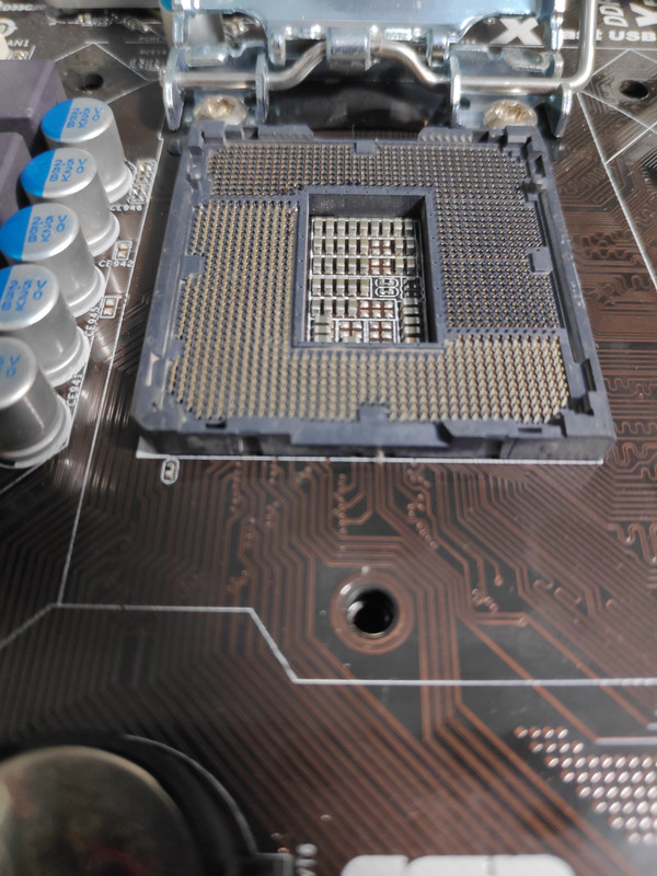

https://i.postimg.cc/jCVkM2hr/IMG-20200515-200947.jpg
https://i.postimg.cc/G3BLgfjM/IMG-20200515-201847-1.jpg
https://i.postimg.cc/gcfYCKSG/IMG-20200515-201902.jpg
Si tienes buena vista puedes intentar de enderezarlos con una aguja, o un alfiler.
Creo que peor de lo que están no los vas a dejar, de todas formas, la placa así no sirve.
Finalmente, despues de colocar como he podido los pines del socket bien y poner y quitar el procesador varias veces, parece que lo ha pillado bien y ahora funciona correctamente todo. Muchas gracias por la ayuda prestada.
