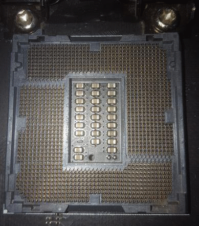

Buenas!! Asi es! en mi caso, mire los pines donde va el procesador y a simple vista no hay ningun problema, estan todos perfectos, ninguno sin doblar!!
Con respecto a las RAMs, probe con otros modulos de RAMs, limpie los contactos y ademas los slots de la placa base y nada! :(
La tendre que llevar a algun sitio, mas "especialista", a ver si encuentran algun problema electrico. Saludos!

¿Nos puedes mostrar unas imágenes del Socket???
Acabo de mirarlo y esta todo bien, puede ser un efecto del flash de la camara del movil.
Puede ser... que sea el flash...
