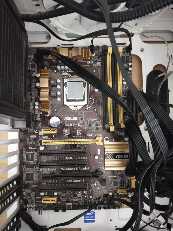

placa base asus z97-a rota?
Buenas tardes
La placa base es usada, según el vendedor funcionaba bien. Si que es verdad que con la anterior placa se apagaba y se encendía en bucle todo el rato el ordenador y con esta nueva ya no lo hace se enciende y no da vídeo. Claro también cambie la fuente que es nueva.
La gráfica tiene integrada e incluso probé con una externa por si la integrada estaba mal.
También he reseteado la bios con la pila e incluso con el jumper y sigue sin pitar nada.
Entonces ya mi duda es, estará mal el speaker...la verdad que con la anterior placa tampoco pitaba...con lo que me hace pensar ahora dando vueltas puede que el procesador este mal..solo me queda probar con otro procesador....

Mira a ver si el socket tiene algún pin doblado. Muéstranos una imagen.
Vuelve a probar; sólo placa, procesador/disipador, fuente, speaker,
y déjala un rato encendida.
Te ha pasado lo mismo que a mi, compré una placa de segunda mano en china por ebay, le hice de todo a la placa para que resurgiera (se apagaba de pronto y luego le costaba arrancar hasta que no hacía nada mas) , probé hasta con otro micro y me seguía haciendo lo mismo. Le cambié la pasta térmica al chipset incluso. Pero a mi ya directamente no hace nada, está muerta. Mi placa tiene toda la pinta de tener un fallo electrónico. Mi única solucion hasta ahora ha sido guardarla para ver que hago con ella y comprarme otra. Un saludo
Acabo de probar todo, la fuente en otro pc y funciona bien. Solo la placa y funciona, con el procesador y disipador y el speaker y un rato encendida. No pita nada nada. Tambien aproveche a cambiar la memoria y nada.

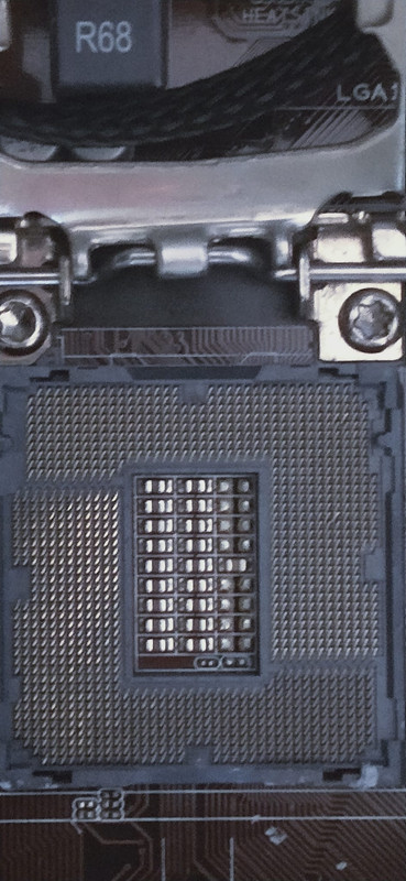

Aparentemente la placa se ve que esta bien, no hay ningun pin mal en el socket.

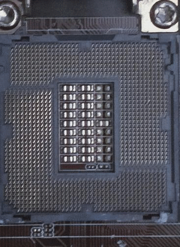

Os adjunto otra foto de la placa
Si que decirte que cuando le deje un tiempo encendido pude ver q hay un led que se enciende en rojo "cpu led"
ahora que me veo es verdad q estan asi... la verdad q no se que hacer pq al ser la placa de segunda mano.... sera el problema este que no de video?
Por supuesto que es el motivo por el que no da video.
Devuélvela.
A no ser que te arriesgues a arreglarla por tu cuenta.
Puede salir bien, o puede que no, y te la termines cargando.

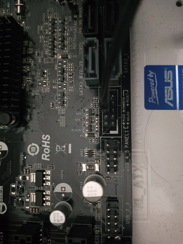

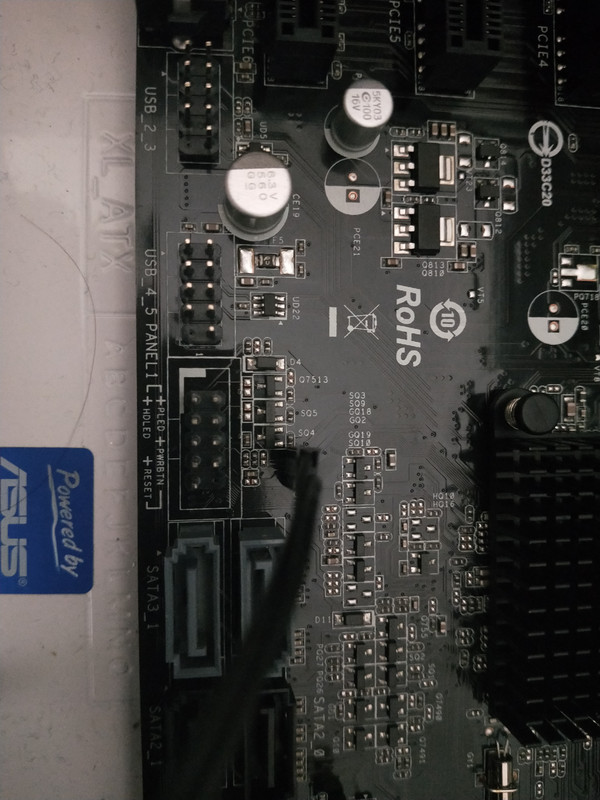

La he conectado tal y como me indica el manual pero no me encienda nada, no arranca ni la fuente. Creo que estoy colocando bien el cable de power de la caja, pero os adjunto las fotos por si estuviera equivocado.

https://i.postimg.cc/zX1vn9tS/IMG20200519183311.jpg
Si, está bien colocado el cable del Power.
Vaya mala suerte estás teniendo con las placas.
