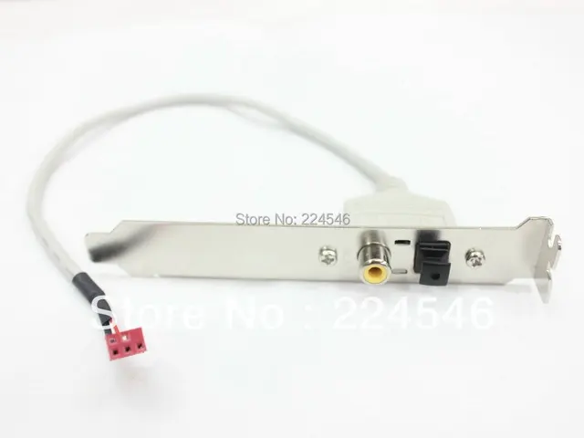

Buscando por google e visto esto
Gigabyte-SPDIF-OUT-Optical-and-RCA-Out-Plate-Cable-Bracket-Coaxial-digital-audio-output-for-Gigabyte.jpg_640x640.jpg
Esto me puede servir pero lo veo primitivo. Vengo de una x58 y esta si tiene salida optica pero en la nueva no la tiene.

Como bien comentas, en esa última foto, es un adaptador interno que te saca conexión digital óptica y coaxial; al igual que muchas placas actuales, tienen COM y LPT interno.
Dinos tu placa base y te lo miro.

Pues es tu día de suerte porque la placa que me comentas SÍ lleva conector interno para audio digital y poder sacarlo con un "bracket" por la parte trasera de la caja: 1 x S/PDIF Out header

Si, mirando el manual de la placa si que tiene salida optica en forma de pines. Gracias por las respuestas.

Buenas noches, buscando información sobre salida óptica me he topado con este hilo que me a venido al pelo, estos adaptadores es igual como conectarlo al puerto trasero, verdad? Es que mi placa base no tiene óptica trasera, pero si que lo tiene en la misma placa. He visto el manual y puede ser que sea este puerto, S/PDIF out header?
En principio si compañero.
Igualmente por lo que cuesta el adaptador merece la pena probarlo.
Muchas gracias, en aliexpress 8€ euros.
