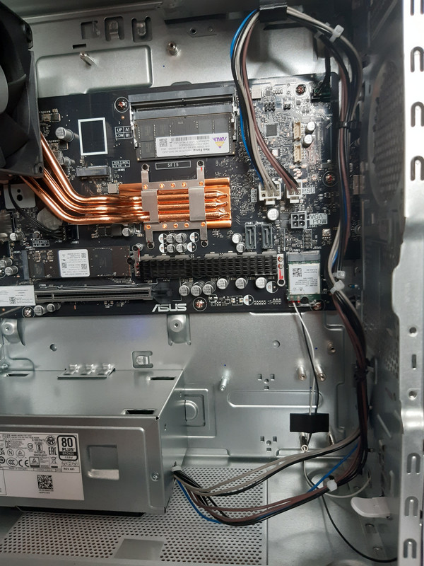

Me han regalado un PC ASUS V500 Mini Tower V500MV y me gustaría poner un segundo disco duro que tengo de un PC antiguo, un SSD de 2,5, pero no encuentro la forma de poder conectarlo, no se si trae conexiones para poder conectarlo y de la fuente de alimentación no tiene ningún cable para poder conectarlo.
Si alguno puede echarme una mano a poder hacerlo si es que se puede, hacer claro esta.
Hola, @exquimer, bienvenido. A la placa base lo puedes conectar, tienes dos puertos SATA libres. Pero si la fuente de alimentación no tienen ningún cable SATA (o en su defecto, MOLEX, para poder usar un adaptador a SATA) entonces no veo forma. ¿Puedes poner una imagen de los cables de la fuente que puedan estar libres ahora mismo?

Estos son los cables que salen de la fuente de alimentación, no hay ninguno libre.

Luego además tampoco veo donde colocar el disco, que esa es otra. La verdad es que en el fondo es un portátil, con todo lo malo de los portátiles pero sin nada de lo bueno; aunque tendrá más USBs, eso sí. La única opción que veo para ampliar el almacenamiento es meterle una tarjeta PCI-e de esas que hay para meter otro M.2 en ella. ¿Problema? Que entre unas cosas y otras casi te sale más caro el collar que el perro. Dale buen uso a ese equipo y cuando ya no te sirva, mira a ver si puedes reciclar ese M.2 que trae y el resto tíralo.

Si te fijas arriba a la izquierda tiene para otro m2, lo que lo mata es la fuente.

Hola, si que puedes conectar dispositivos SATA. La placa lleva dos conectores SATA y tienes los conectores de alimentación justo por encima de los conectores de la fuente. Son esos dos blancos J7902 y J7904 (si veo bien). Lo que no puedes usar es cables estándar de alimentación lógicamente.
Edit: el disco se monta en el lateral de la caja, a la derecha de los alimentadores de la fuente en placa. Tienes que poner tornillos por debajo del disco pero usando separadores de goma, para así encajarlo de manera guiada en los agujeros que tiene la caja en ese lateral.

El problema es que no veo que tenga ningún cable al que poder conectar un adaptador. Solo cuento 9 cables que salen de la fuente, y los 9 acaban en la placa base.

La alimentacion sale de la placa base, en los conectores blancos que he indicado J7902, J7904. Para eso hace falta el cable que he puesto en el enlace, del segundo edit de mi mensaje.

Ok, no los había visto. Entonces sí que sería posible.
Tambien depende de lo que te cueste el cable que dice el compañero, se me ocurre la idea de que pilles un adaptador de estos, que del puerto m.2 extrae un puerto sata y alimentacion y no son caros
Pues la fuente está hecha a dolor para que no le pongas ni un triste HD. Lo he estado revisando y debería llevar al menos un molex, para poder ponerle un adaptador y ya poder poner algún SSD.
Si no lo lleva, pues la única solución que se me ocurre es que le compres una fuente con al menos un conector molex que no deben de estar caras.

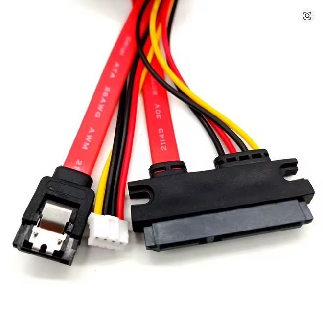

He encontrado estos cables y no se si son los que necesito.
Eso deberia valer, si. Lo que me queda la duda es si estos de Asus modificaran el conector de 4 pines para que no lo puedas encajar con uno como ese. Pero la idea desde luego que es ese cable.
Lo he encontrado en Amazon y por 6 € no pierdo mucho por probar, ya os comentare cual a sido el resultado y es pero que sea satisfactorio.

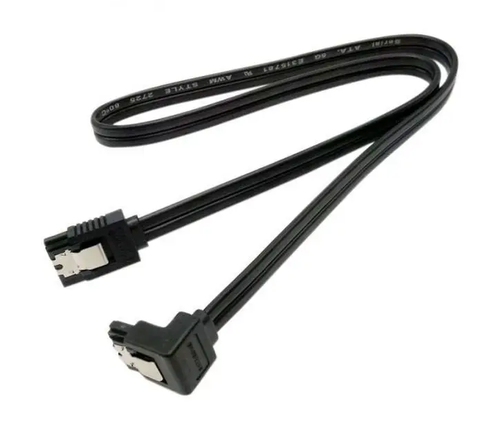

Al final pude conseguir poner un segundo disco pero tuve que combinar dos cables.
Este con este cable no arrancaba el pc y lo devolví.

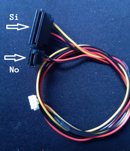

Con estos otros cables que lo adquirí en accessoires-asus, solo pude aprovechar el conector grande y el blanco, el pequeño no entraba, era mas pequeño que el que tiene el disco, que pudiera ser que es para un CD-DVD.
Conecte este otro que tenia y todo Ok

Y me doy por satisfecho, aunque me hubiera gustado tenerlo todo en un solo cable y no un tipo de Franquestein 😅

Es que el cable como origen tiene conectar unidades opticas, de ahi que le llamen ODD. Si que es verdad que no te lo comente, pero bueno tu mismo has descubierto el "truco".
Me alegro de que lo hayas podido solucionar.
Me alegro de que hayas podido hacer el empalme. De todo se aprende. Ahora a disfrutarlo.
