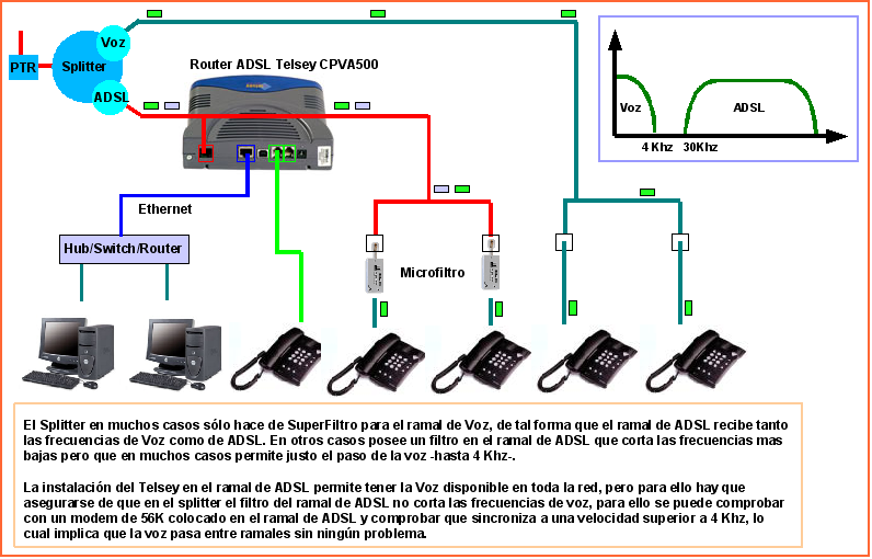

Te dejo un esquema del montaje de un router de ADSL y otros terminales telefónicos sobre la misma línea con una breve explicación, para que te aclares:
Básicamente es un esquema publicitario, pero puedes ver que no requiere de mucha tontería el conectar un router.
Por si te lo preguntas, el PTR te lo tienen que conectar en el cable telefónico antes del spliter, y se hace en el cable de teléfono que viene de la calle, a la entrada del hogar, es decir, con uno basta.
Creo que te quieren timar con eso de que "la roseta no tiene internet"....
Este es otro esquema, muy similar, fíjate que el spliter es "opcional" (en casa de mi abuela no lo tenemos o al menos yo no lo he visto) y que el router actúa como microfiltro para un teléfono fijo.
