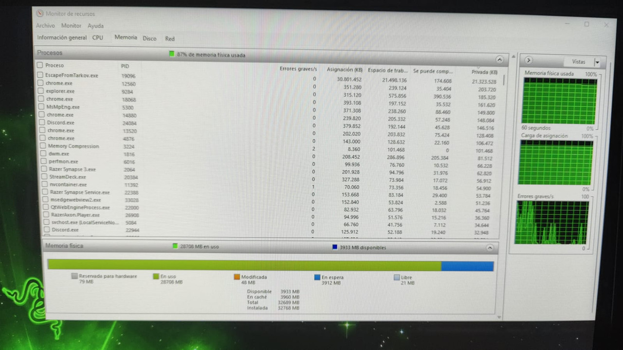

Luego pasaré tester a las memorias igualmente porque creo que no estan muy bien, a un amigo le consume mucho menos el juego con la misma capacidad (32GB). A mi me consume cargando la partida unos 20-22 y a el 16
No es normal esto:
Mi ram, 32GB (4 módulos de 8GB):
La ram de mi amigo, 32GB (2 módulos de 8GB):
Misma partida
pues en la captura te veo unos cuantos xD razer synapse, RGB fusion, discord, ventanas de chrome, stream deck.. entre otros sin ver la lista al completo.
en este sentido para comparar dos pc deberias tener exactamente lo mismo instalado y aun asi siempre alguno podria tener algo mas en segundo plano.
en fin, como lo tenga tu amigo es indiferente, hay que ir por partes y ver si tu ram esta defectuosa y si no lo esta ver que hay que tocar para que no te crashee, lo primero es probar la ram de stock, despues de eso ya pasaremos al paso 2

Quitando que veo que me consume muchísima RAM, no me ha crasheado. Dejaré un memtest luego a ver si detecta algo en algún módulo de RAM.
