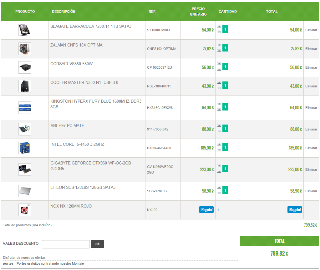

Te dejo un proyecto en Xtremmedia: http://xtremmedia.com/?q=cconfig/vi...02314,A032054,A001299,A017698,A027048,A032442

Muchas Gracias a los dos por contestar tan rápido , al tema , le he pasado los dos y prefiere el de Nembol pero por el precio ya que el otro se sale mucho de presupuesto , lo único que quiero saber es el SSD , es bueno? lo digo porque mi lectora de dvd de mi pc antiguo era Liteon así que nose que pensar jajaja
Y la otra duda es , esta grafica http://www.aussar.es/tarjetas-graficas/gigabyte-geforce-gtx960-wf-oc-4gb-gddr5.html no tiene nada de diferente excepto 2 gigas de mas verdad?
Así es, y no renta.

Buenas gente , lo siento por contestar tan tarde pero he estado un poco ocupado , la caja dice que se queda con la que tiene , todo lo que se pueda evitar gastar se evita , la otra duda es de si con una fuente de 480W esa configuración podría correr ya que es la fuente que tiene y si se puede evitar gastar en fuente pues se evita.
Lo segundo es sobre las rams , esta http://www.aussar.es/memoria-pc-ddr3/memoria-gskill-ripjaws-x-ddr3-1600-2x4gb.html comparadas con las de arriba realmente da igual , si es así me cojo las de arriba y lo ultimo esque quiere ver alguna opción de placa ASUS asi que le he pasado esta https://www.alternate.es/ASUS/H97M-PLUS/html/product/1138771?tk=7&lk=8726 pero la MSI creo que también esta muy bien , si pudierais elegir con cual os quedaríais?.

Mejor las Skill, 2 euros más baratas, y prefiero en términos de marca.
Placa, no me mola mucho Asus.
entonces contamos con que envia la caja a la tienda no?
Ami la verdad me da igual pero un amigo le ha dicho que mire una de Asus , yo me quedaria con la MSI por precio y tampoco parece que difiera mucho con las Asus , con cual os quedariais? , si tienes otra opción dila :D

Bueno pues gracias a Chandler por preguntar y a Ripa por contestarle ya que yo tambien tenia la duda , ahora la ultima pregunta o eso creo si no me pide nada mas es sobre la fuente , la configuracion que ha pasado Nembol con una fuente de 480 tira o vamos a por mas? esque e tema de potencia de fuentes no tengo ni idea.
