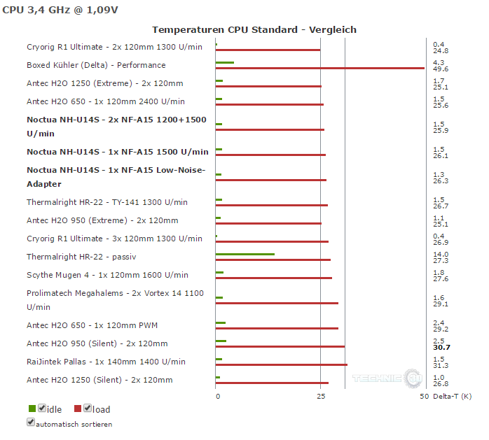

El disipador.. a mi me costó 60€ con el segundo ventilador (que son casi 22€, lo puedes ver aqui) y el envío, pero lo compre que provenía de review, es decir, de segunda mano, pero como nuevo, a emilitoo997), se te iría a unos 95€..
Tampoco conocía el Cryroig R1 en ese momento, ahora seguramente me lo compraría, es algo mejor: http://i.gyazo.com/c912eb2848e93cbb1526d23a93543809.png

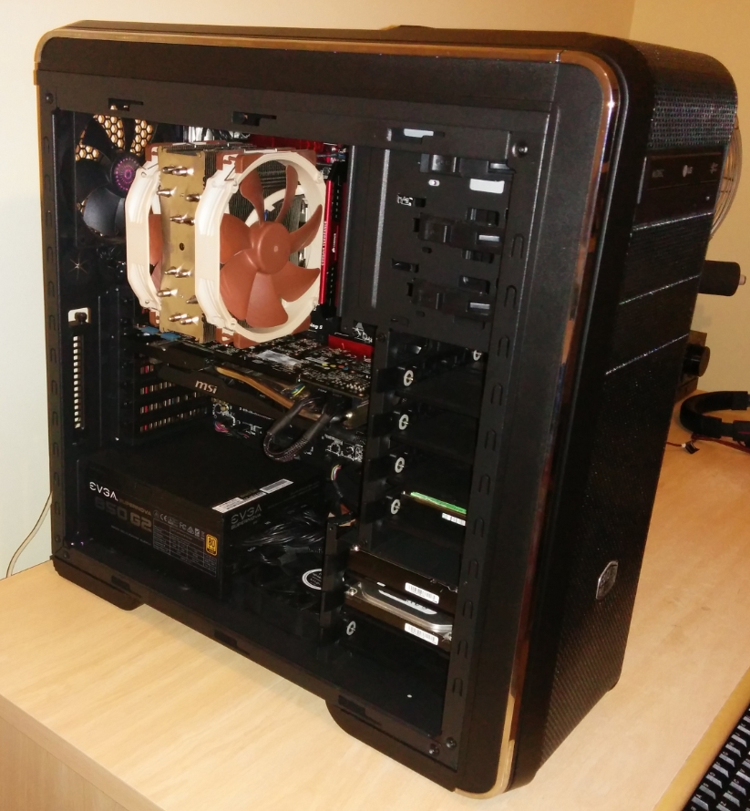

La fuente no te hace falta, la tengo para cuando me pueda hacer un sli de gtx 780 (en las fotos no sale, ya que la compre después), te dejo una que tengo, aunque tengo que coger la cámara y hacerle alguna buena.. http://i.gyazo.com/0df28d05f8b1230197c651375595e812.jpg
La caja no es ruidosa, pero se escuchan los hdds (que encima tengo unos antiguos para los SOs), que ganas de tener ssd's :babas:

Trae 2 ventiladores, en el frontal uno de 200mm y uno trasero de 120mm, y yo le puse en el lado inferior uno de 120mm y en el superior uno de 140.
Puedes ponerle el de regalo de 120mm en el inferior y este en el superior: http://www.aussar.es/ventiladores-caja-cpu/scythe-glide-stream-140mm-120mm-800rpm-sy1425hb12l.html
Jugando si que suena más, pero con el sonido del juego ni te enteras.
A casi las 4 A.M., todo se oye, auqnue esté al minimo, por el dia casi no se escucha.
