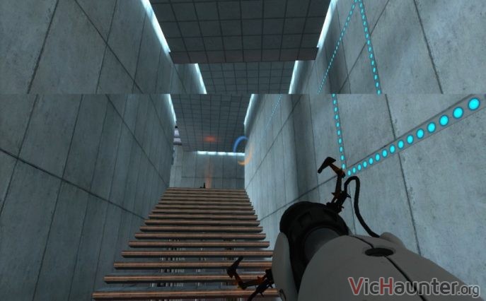

1- El G-Sync en lo que ayuda es en la eliminación del tearing, que es basicamente cuando la imagen se corta
. El stuttering son los tirones o bajones repentinos que pueden ser molestos en la jugabilidad.
