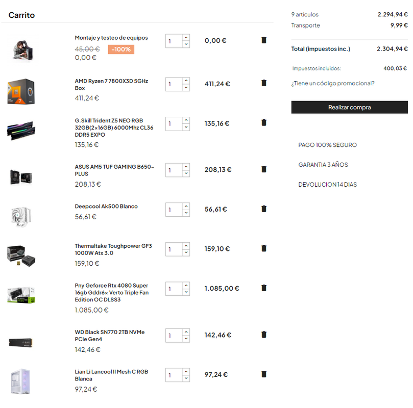

El presupuesto realizado esta montado en Coolmod pero si el precio queda igual o mas reducido en otra tienda pues mejor
Si
2.500€
Multimedia
VR
He elegido Lian Li en el presupuesto, quiero que tenga buen flujo de aire y se pueda trabajar cómodamente con ella, en mi opinión la escogida tiene esas 2 cualidades pero a ver que opináis vosotros
Ahora mismo 1 de 2K a 140Hz pero finalmente dejare este ultimo para trabajar y tengo pensado pillarme un ultrawide a 3440x1440P a 165Hz solo para uso de Ocio con el nuevo PC, abriré tema en el foro correspondiente para guiarme un poco
Pues por desgracia se me ha chafado mi actual PC porque ya no daba para más, me quería esperar a la salida de las nuevas graficas de NVIDIA y CPUs de AMD, pero toca renovar si o si jajaja
He creado el siguiente presupuesto y expongo porque se ha creado así:
- Combo CPU AMD y GPU NVIDIA --> porque estaba muy contento con mi Ryzen 3600 y solo escucho cosas buenas del 7800X3D y NVIDIA porque priorizo RTX y DLSS antes que fuerza bruta
- Placa Base y PSU compatible con PCIE 5.0 --> porque mi idea sigue siendo actualizar a la nueva generación tanto de AMD en CPU como NVIDIA en GPU, por eso también la PSU de 1000W para que no tenga que cambiarla a futuro (a no ser que las GPUs nuevas de NVIDIA cambien el conector, por favor no jajaja)
- El ventilador adicional es para la parte trasera de la torre que no viene incluido por defecto
El presupuesto en cuestión es el siguiente --> https://www.coolmod.com/nueva-configuracion/TZVL9X0EH2UGKBCOPI4RAM3WYJ16Q57DS/
Y me gustaría saber que opináis vosotros sobre el presupuesto en general (cambiaríais algo, etc...) y sobre las siguiente cuestiones en particular:
- ¿Creéis necesario ahorrar un poco más y tirar a la 4080 Super para la resolución WQHD? yo creo que con la 4070 TI Super voy bien pero os escucho, la idea es jugar a todo lo nuevo y lo que este por venir a ultra y 60FPS, si se puede mas FPS pues más, pero tampoco soy de juegos competitivos asi que 60 esta perfecto
- ¿Veis bien la caja para todo el setup?
Hasta aquí os dejo de dar la brasa, un saludo muy grande y muchas gracias de antemano a todos
