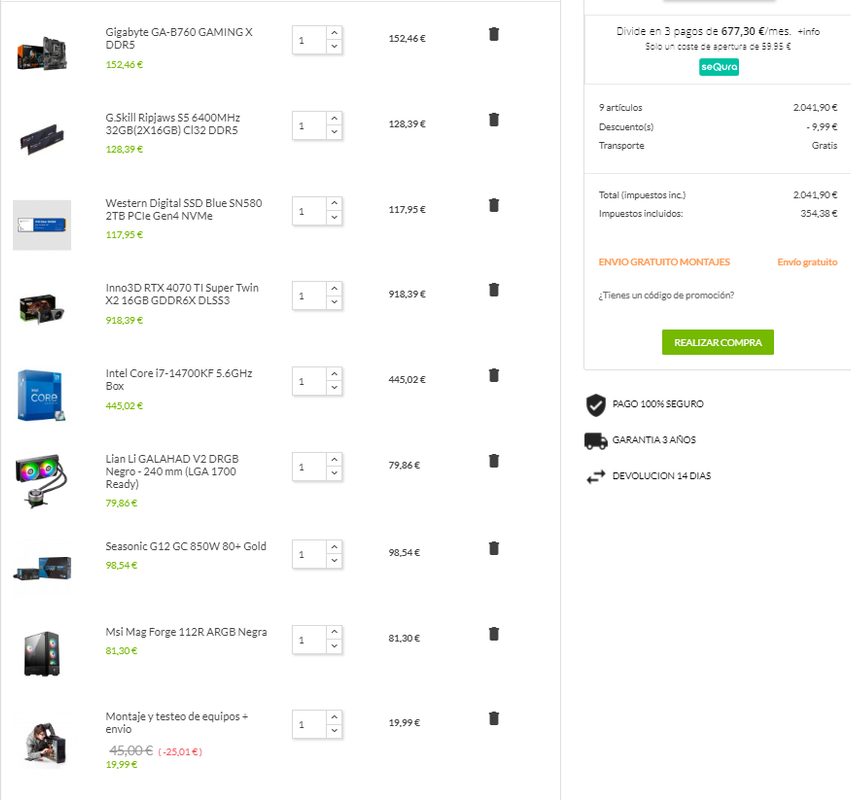

Primero de todo agradecer de ante mano la ayuda. Voy a cambiar el ordenador por completo y me gustaría algo de ayuda sobre todo en cuanto a procesadores ya que voy algo perdido entre amd o intel. En cuanto a graficas veo que ha bajado de precio las 4080 igual rascando algo se podría meter en el presupuesto. Soy autónomo y mi ordenador es mi oficina pero también mi zona de ocio. Soy interiorista y estoy cansado de que para algunos renderizados a veces se me reinicie el ordenador o si es una casa con mucha carga de textura vaya algo regular al simular los espacios y hacer un virtual tour.
Comentar que fuente de alimentación no necesitaría ya que si aprovecharía la que tengo es una corsair rm1000 y creo que aun podría aguantarla (creo) . Por otro lado no se si mejor 64g ddr5 de ram o con 32g voy bien
Os pongo una foto de lo que tengo pensado pero no he segudio ningun criterio o predileccion por ninguna marca o que tenga luces etc. Grafica si quiero nvidea pero procesador estoy abierto a propuestas como amd si vale la pena

Hola Mascre
Te paso opción > https://www.pccomponentes.com/configurador/4f282dD2A
Respecto a tu configuración, no sé si es un error, pero no puedes montar un 10900KF en una placa B760, ya que tienen sockets diferentes. Además, estás comprando un micro de hace 4 generaciones, por lo que no tiene mucho sentido.
El Ryen 7950X cuenta con 16 núcleos / 32 hilos, por lo que es perfecto para tareas de edición.
Creo que te renta más bajar a una RTX 4070Ti SUPER para poder montar un micro más potente y directamente 64GB de RAM.
Te he puesto un disco NVMe bastante más rápido y con el doble de almacenamiento.
Aunque no es imprescindible, podrías añadirle a la caja un ventilador más para la parte trasera y así ayudar a sacar antes el aire, por ejemplo (es igual a los que trae la caja) >https://www.pccomponentes.com/corsair-icue-ar120-digital-rgb-ventilador-120mm-negro
Muchas gracias por contestar. Evidentemente lo del procesador es un error ya que no tengo idea XD . En cuanto a RAM no veo mal la ampliación , EL disco duro sinceramente la capacidad me da un poco igual porque aparte del programa i un par de juegos todo lo tengo en nube o disco duro externo con copia de seguridad así que de las 300 o 400 g ocupadas nunca paso. La grafica puse la 4080 porque me parecía superior pero igual esta al ser ti oc rinde mejor . Ventiladores extras podría añadir los de mi ordenador actual aunque el precio de este no son una gran inversión .
Igual intento rascar un poco el tema del disco duro poner 1 T , la ram pues igual 32 (siempre puedo ampliar). Sube esos 200 euro que me había puesto de tope jeje si se queda en 2000 mejor , Se que es una inversión sobre todo a nivel profesional pero siempre que se pueda rascar algo....

Si quieres quedarte mas cerca de los 2000 montaría algo asi, pondría un micro potente como es el 14700kf que AutoCAD según tengo entendido tira bastante de micro y bajar la 4080 a una 4070ti super pera que no se nos vaya de precio. Estos micros tienen mucho consumo y en consecuencia generan mucho calor asique es prácticamente imposible conseguir unas buenas temperaturas con un disipador de aire sin hacerle underbolt, por eso te he puesto una refrigeración liquida.
