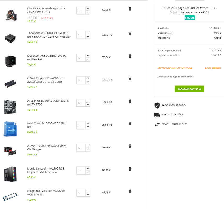

Un placer @endshield , te paso una opcion por si te interesa, 13600kf + 7800xt

Esa fuente de Deepcool es de calidad, condensadores 100% japoneses y 10 años de garantía.
